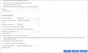

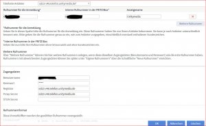

Soweit so gut, aber leider bin ich zu d**f, die SIP Konfig hinzubekommen. Meine AVM 7490 meldet immer "Gegenstelle antwortet nicht". Die SIP Infos im Kundencenter sehen IMO auch merkwürdig aus. Wenn hier jemand, ne Idee oder Info hat, bitte melden. Habe auch nen Screenshot meiner AVM 7490 Konfig gemacht.
Die Meldung in den Ereignissen der 7490 lautet: "Anmeldung der Internetrufnummer xxxxxxxxxxxx war nicht erfolgreich. Ursache: Gegenstelle antwortet nicht. Zeitüberschreitung."
Ich denke, bei einer Zeitüberschreitung wird der konfigurierte Server nicht erreicht. Ich kann den Hostnamen im DNS auflösen, anpingen geht aber nicht. Jemand ne Idee?

Der Registrar ist fslsch.
Probier mal ssl23-v4.telefon.unitymedia.de
  • Upgrade 1play -> 2play - Fragen Beitrag #11
Danke Andreas. Mit dem Registrar erhalte ich "Gegenstelle meldet Ursache 500".

Immer noch Fehler 500. Hab ich denn ansonsten die Konfig in der 7490 korrekt? Meldet man sich mit Nummer oder dem Usernamen an? Ansonsten muss ich nochmal in den Chat oder die Hotline anrufen...
Bei Proxy-Server darfst Du nichts eintragen, das Feld muss leer bleiben.
  • Upgrade 1play -> 2play - Fragen Beitrag #16
Danke vielmals Andreas. Es lag an den SIP Daten. Der Kundenservice hat neue erzeugt und damit geht es nun auch :winken:
