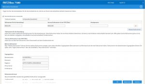

ich habe heute erfolgreich mein TC-4400 in betrieb genommen. Dahinter hängt eine Fritzbox 7590. Internet läuft einwandfrei, nur die Telefonie bekomme ich nicht zum laufen. Habe einen IPv4 120 Mbit Anschluss in Hessen. Habe in der Fritzbox unter Eigene Rufnummern --- Neue Rufnummer --- "anderer anbieter" ausgewählt.
Rufnummer für die Anmeldung "Rufnummer mit Vorwahl" Interne Rufnummer in der FRITZ!Box "Rufnummer ohne Vorwahl" Benutzername "Aus Kundencenter" Kennwort "Aus Kundencenter" Registrar "Aus Kundencenter" Haken in"Anmeldung immer über eine Internetverbindung" Haken in "Ortsvorwahl für ausgehende Gespräche einfügen"
aber es funktioniert nicht. In den Ereignissen steht "Anmeldung der internetrufnummer nicht erfolgreich, gegenstelle antwortet nicht"

vielen Dank! Jetzt funktioniert es. Problem war der Proxy: Unitymedia.de. Den darf man nicht eintragen. Warum auch immer der im Kundencenter steht? Ja das Modem ist von Werner. Firmware ist die .20

Das Problem kenn ich. Da gibt es aber ne Lösung.
Lösche mal die eingegebne Nummer komplett und leg diese neu an.
Dann nimm mal als Registrar: ssl83-v4.telefon.unitymedia.de und als Proxy-Server: 80.69.110.95
So läuft es bei mir mit ner 7430 hinter dem TC-4400 und Router (WRT3200ACM) problemlos.

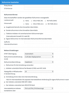

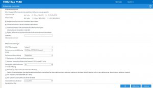

bin seit März Unitymedia Kunde, FTTB, von dort aus Koaxial weiter und leider DS Lite. Damit habe ich auch die tolle :wand: ConnectBox bekommen. In einer der letzten c'ts wurde von der TC4400 berichtet. Google gefragt, bei euch gelandet. Etwas gelesen, bestellt, gestern geliefert bekommen, bei UM angemeldet, heute freigeschaltet. Das Modem läuft nun an einer FB 7490, INet lief sofort, Telefon zickte, hier kurz geguckt und nur den Proxy weggelassen, Telefon läuft.
Telefonie also wie in den beiden ersten Pix oben eingerichtet, aber dabei den ersten Versuch in der FB verwendet, ich konnte den Proxy nicht löschen. Also Einstellungen gelöscht, neue Rufnummer eingerichtet, aber den Proxy weggelassen, alles andere wie im Kundencenter. Das ganze bestätigt, die FB hat den Test laufen lassen, alles fein.

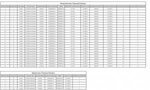

Danke! Habe mich in der Liste eingetragen, den Rest trage ich ein, wenn ich wieder nen Rechner direkt an das Modem klemme, über die Fritzbox mit 192.168.100.1 klappt es nicht.
