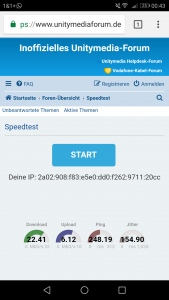

Beim Speedtest im WLAN kommt sowas bei mir raus.
Jo, sieht verdächtig nach DSLITE aus.
Buch den Power Upload für 2,99€ und lass Dich auf Dual Stack umstellen :winken:

mach mal bitte einen Test bei nperf.net, am besten gegen einen Server der mit 10Gbit angebunden ist (in Berlin gibt es einen von Freifunk). Es reicht wenn du den Geschwindigkeitstest machst.
Via WLAN ist das nicht aussagekräftig, vielleicht überträgt dein Nachbar auf dem gleichen Kanal wie du und stört dich somit, etc...

Das ist ein Fehler/Bug/Was auch immer von diesem Speedtest hier. Ich habe hier auch mit GBit Lan den Ping von 200+ aber wenn ich auf Speedtest.net usw. bin oder Seiten anpinge habe ich trotzdem 20ms.

Hast du DS lite? Darauf deutet nämlich die IPv6-Adresse in deinem Speedtest hin. Dann ist der AFTR der Flaschenhals, weil darüber der gesamte IPv4-Verkehr geleitet wird. Und die PS4 kann genau wie das PSN allgemein kein IPv6, da Sony die Implementierung und den Support weiterhin hartnäckig verweigert.
Schnelle und kostengünstige Lösung wie von Andreas1969 oben bereits geschrieben: buch den Power Upload für 2,99 € im Monat, dadurch verdoppelt sich dein Upload und gleichzeitig Dual Stack nativ, damit erhälst du wieder eine öffentlich erreichbare IPv4-Adresse und dein Problem mit dem AFTR ist gelöst. Denn bis Sony IPv6 supportet, wird noch viel Wasser den Rhein runterfließen.
