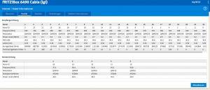

Ich bin mit meinem Business-Anschluss auf Internet&Phone 200/20 umgestiegen und habe die original Fritzbox 6490 (in weiss) von Unitymedia bekommen.
Leider sind die Downloadraten schlechter als mit dem 150/10er, sie brechen immer wieder ein. Nach knapp 20 Stunden Betrieb habe ich folgende Werte in der Box:
Leider habe ich damit kaum Erfahrung. Ich denke korrigierbare Fehler sind normal, aber in der Masse nach nur 20 Stunden?

Da wirst du wohl um eine Störungsmeldung mit mehreren Speedtests zu unterschiedlichen Zeiten nicht herum kommen.
  • Fehler in Fritzbox 6490 am Business Anschluss Beitrag #3
Danke für die schnelle Antwort! Also Empfehlung ist eine Störungsmeldung bei den Werten?
  • Fehler in Fritzbox 6490 am Business Anschluss Beitrag #4
Die korrigierbaren Fehler sind schon überdurchschnittlich hoch. Manche würden sagen, egal, sind ja korrigierbar. Trotzdem deutet das drauf hin, das da irgendwas am Signal nicht ganz in Ordnung ist.

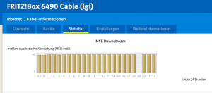

Was bedeutet dies eigentlich?
  • Fehler in Fritzbox 6490 am Business Anschluss Beitrag #6
Gestern angerufen, heute kam der Techniker. Hat durch entsprechende Dämpfungsglieder eine Schräglage entfernt (konnte ich auf dem Messgerät sehen) - jetzt alles gut :)
