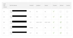

Also meine Regeln sehen wie folgt aus:
Wenn die obere Regel aktiv ist, geht alles. Mit den unteren vier Regeln ist es so als sei nichts passiert.

stell Quellport auf ALL
  • Connect Box: IP und Port Filter funktionieren nicht wie gewünscht Beitrag #6
Jo, da du nie weißt, von welchem Port aus der Zugriff erfolgt, musst du alle Quellports zulassen. Lediglich die Zielports für deine Synologie kannst du auswählen. Dann funktioniert es auch.
  • Connect Box: IP und Port Filter funktionieren nicht wie gewünscht Beitrag #7
Hat funktioniert! Danke sehr. Jetzt warte ich mal ab, was passiert wenn sich mein Präfix ändert. Vielleicht ist die Connect Box ja doch intelligenter als gedacht und ändert die Regel mit. Ändert sich das Suffix auch mit der Zeit? Bei DHCPv6 Server ist DHCPv6 Gültigkeitsdauer 601782 Sekunden eingestellt, also ca. eine Woche.
