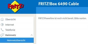

Was ich noch so (wieder/neu)gefunden hab die Tage:
1. Branding ist weg (Der Weg ist frei für VF?)
2. Mein Samsung-TV wird mit Modellnummer ausgelesen & ist nicht zu ändern (UE...)
3. Powerline ist nicht bereit (nie gehabt)
4. Ein Android-TV sieht (Heimnetzübersicht) einen anderen Android-TV (dieser aber vom Strom getrennt war)
5. CMTS ist wieder da
Nach Neustart sind Punkt 3+4 wieder i.O. bzw. verschwunden. :kiss: UM

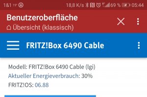

  • Fritzbox 6490 (lgi) Software 6.88 Rollout ab 13.06.2018 Beitrag #338
Haben die bestimmt überlesen.
Steht auf der übersichtseite bei model

  • Fritzbox 6490 (lgi) Software 6.88 Rollout ab 13.06.2018 Beitrag #340
Ich glaube das Modell steht dort so nicht, wenn man der FRITZ!Box einen Namen verpasst. Aus dem Scriptcode:
if (data.fritzos.fb_name && "" !== data.fritzos.fb_name) {
html2.add(list, createOsItem("item", "Ihr FRITZ!Box-Name: ", data.fritzos.fb_name));
} else {
html2.add(list, createOsItem("item", "Modell: ", data.fritzos.Productname));
Es handelt sich aber dennoch um die lgi oem Variante. Sip einstellen kann und konnte ich aber auch immer, nur die TV-Funktionen sind kastriert.
