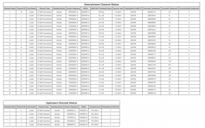

Moin,
mir ist es jetzt schon zweimal passiert (innerhalb von einer Woche) dass mein TC4400 plötzlich die Syncronization verloren hat. Im ersten Fall blinkte dann die US-Led und beim zweiten mal die DS-Led.
Im Log stand folgendes:
Nachdem ich das Modem dann neugestartet habe hat es wieder normal gesynct:
Hat jemand ne Idee was das sein könnte? Ist das Powerlevel vom US evtl etwas zu hoch so dass es bei Spikes zum Aussetzen kommen kann?

Cisco oder Casa CMTS ?
Beim Cisco gibts ja so manche Probleme...ich hänge bei VF neuerdings an einem Casa (vorher Arris) und habe keine Probleme mit Syncverlusten (TC4400).
  • TC4400 - Plötzlicher Syncverlust Beitrag #4
Recht hoher Sendepegel. Sollte da etwas Schwanken im Netz verliert das Modem den Sync. Definitiv alle Coaxkabelverbindungen checken. Ggfs. das Kabel gegen ein Hochwertiges tauschen.

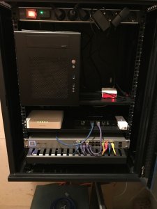

Ein Casa CMTS. Kann das Modem zu warm werden? Vielleicht muss ich den Netzwerkschrank mal aktiv belüften.
  • TC4400 - Plötzlicher Syncverlust Beitrag #6
Kann es sicherlich. Sieht mir aber eher nach einer schlechten Hausinstallation, oder Kabel aus.

Welche Temperaturen herrschen denn in dem Netzwerkschrank :kratz:
Eine aktive Lüftung kann da nie schaden.
Ist halt ziemlich voll und nicht so groß
Vielleicht hilft es schon, die TC4400 auf schmale Holzleistchen zu stellen, damit sie von unten auch von Luft umströmt wird. Auch Hochkant stellen, sodass oben und unten (zugängliche) Lüftungsschlitze sind ist für die Konvektion sicherlich vorteilhaft ...
