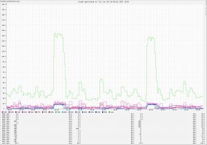

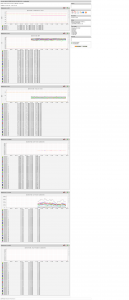

wie versprochen sind der nagios-/icinga-/check_mk-/shinken-/younameit-check sowie das pnp4nagios-template jetzt auf .
Viele Grüße
Philippe
