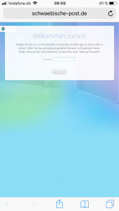

Ich habe seit kurzen die Connect box.
Jetzt hab ich das Problem wen ich eine Internetadresse eingebe im Browser, nicht auf die gewünschte seite komme sonder immer das Startmenü von der Connect box angezeigt wird.
Was kann ich dagegen machen.
Was ist da das problem

Na, da hoffe ich aber, dass da auch bei "Stefan80" ein PC verfügbar ist - der Screenshot ist ja schon mal von einem Smartphone oder Tablet ...

Störung melden und abwarten oder aber die kostenpflichtige Variante Power Upload und Dual Stack nativ für 2,99 € im Monat buchen.
