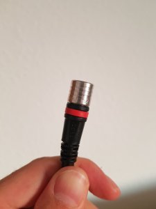

wir haben erst seit wenigen Tagen Unity Media und konnten den Router für das WLAN leider noch nicht optimal positionieren.
Wisst ihr, wo ich ein längere des Kabels bekomme, welches vom Kabelanschluss zum Router führt. Ich habe euch ein Bild beigefügt.

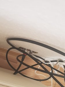

Ich hätte noch eine zweite Frage: Unzwar befindet sich der Kabelanschluss bei uns hinter dem Sofa. Der Unitiymedia- Techniker hat den Anschluss gewechselt, jedoch fehlt uns jetzt die passende Abdeckung. Welche Abdeckung müsste ich kaufen? (Bild ist beigefüt)
Eine dritte Frage noch: Da der Anschluss hinter dem Sofa ist, können wir leider das Sofa nicht richtig an die Wand schieben, denn das Kabel ist im Weg. Gibt es einen Adapter, der das Kabel nach unten lenkt (so eine Art Kreuzadapter oder so). Bild ist beigefügt.

Da es eine Einzeldose ist, also keine Dose mit einem Mehrfachrahmen drüber, erschließt sich mir nicht ganz, wieso der Techniker da keinen Deckel drauf gemacht hat. Das könntest du evtl. sogar bei der zuständigen Firma reklamieren.
Der Rest den du suchst ist ein F Winkelstück und ein ganz normales SAT Kabel in der Länge wie dus brauchst.
  • Einige Wichtige Fragen bzgl. der Kabel zum Router Beitrag #3
naja, die Dose ist für TV (analog, geht im Prinzip aber auch digitasl, Radio und 2x Multimedia (Modem, TV), was schon etwas seltener ist. Im Fachgeschäft fragen (dann kostet die Abdeckung eben 2 Euro mehr), aber generell würde ich sagen: Hersteller-abhängig was da genau für eine Abdeckung drauf muss.
Das Modem wird am besten an einem der Multimediaanschlüsse (F-Stecker/Schraubanschlüsse) angeschlossen, dafür gibt es auch Winkelstücke. Google ich nach "F-Stecker Winkel" lande ich z.B. bei https://www.wiltanet.de/sat-empfang/montagezubeh-r/stecker-verbinder/stecker-f-kupplung-90-winkel-verbinder-we-1166-w-lc/a-109842/?ReferrerID=7&gclid=CjwKCAjwj4zaBRABEiwA0xwsP8xzkbS6rq70JU8qEqb9jy94MYzoegElHFHTRnC6ezWv5Q6WWCojgxoCyTUQAvD_BwE
PS: bin mir nicht sicher, ob du das Kabel da auch so draufgeschoben bekommst. Besser auch noch einen passenden F-Stecker mitbestellen, oder einen Übergang F-Stecker auf normale Koax-Kupplung (oder Stecker) wie z.B. https://www.amazon.de/10-PCS-Stecker-Antenne-Koaxial-Adapter/dp/B076KSBZZM/ref=sr_1_76_sspa?ie=UTF8&qid=1531153517&sr=8-76-spons&keywords=F+Stecker&psc=1
gibts auch einzeln. Und per se gucken, ob das nun eine Buchse oder ein Stecker sein muss (aber ich glaub so ist richtig) *g*
