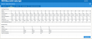

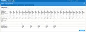

Also irgendwie wird der Service immer schlechter...
Vor einem Monat sind wir umgezogen (2 Strassen weiter) in der alten Wohnung war das Internet TOP und auch so gut wie keine Korrigierbaren und Unkorregierbaren Fehler! (Selbe Fritzbox)
In der neuen Wohnung aber das genaue Gegenteil, die letzten 2 Wochen nur Probleme.....
Vorhin habe ich angerufen da öfters mal das internet ausfällt und dann die fritzbox Neustartet, die Modemwerte schlecht sind und ich auch beim TV Betrieb Störung haben (ZDF HD z.B.) Aussetzer und Pixel, der BER steigt an.
Da die Fritzbox Neustartet muss es ja ein hardwaredefekt sein... Diese wird nun ausgetauscht, da die ja auch schon 3 Jahre alt ist..... Das die fritzbox das aber von Haus aus macht um sich dann Neu zu Verbinden davon wollte man nix Wissen.
Die Modemwerte hat man sich nichtmal angeschaut, geschweige denn irgend ein Test gemacht. Habs mehrfach erwähnt das die scheiße sind.....
In 12 Stunden auf 770Mhz - 7,5 Millionen korrigierbare Fehler und ein paar unkorregierbare. Auch hab ich da nur 32,2db. Von der Schieflage möchte ich erst garnicht anfangen.....
Dafür wurde aber keine Störung aufgenommen, nur wegen dem TV Problem. Da wollte man auch Smartcardnummer, Receiver Seriennummer usw. wissen... Als ob das irgendwas damit zutun hätte.
Was sagt ihr zu den Modemwerten??

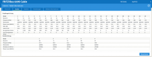

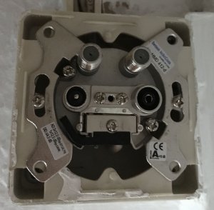

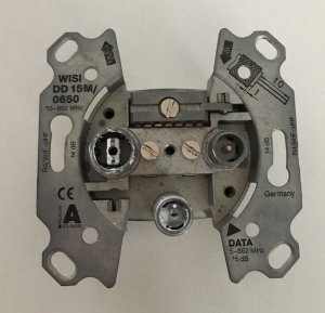

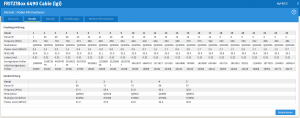

So, der Techniker war da.... naja er hat erstmal die Dose getauscht (14db gegen 12db Dämpfung).....
Der Verstärker is schon auf max. Von der Schräglage wollte er nix Wissen. Von Störungen schon garnicht, Störungen beim TV sollten nun nichtmehr auftreten.... 35 Millionen Fehler auf 770 MHz wäre ja kein Problem in 30 Stunden und es sind ja korrigierbare Fehler....
Hier nun die aktuellen Modemwerte...

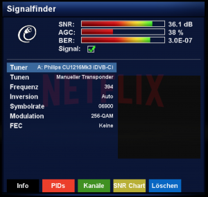

Auch die Fehler im TV habe ich weiter. Heute nacht testweise mal DasErste HD und ZDF HD aufgenommen. Dabei immer noch mehrere Aufnahmefehler (verpixelungen)... Also alles für die Katz...
Da die Fehler zur selben Zeit in beiden Aufnahmen an selber Stelle sind, liegt da bestimmt wieder n Ingress vor. (Hatte das schonmal in der alten Wohnung, da wars ein Verstärker 3 Häuser vor unserem Schuld) Nachdem dieser getauscht wurde war das verschwunden.

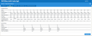

Die unkorregierbaren Fehler steigen nun auch immer weiter an... Beim telefonieren hab ich vorhin desöfteren ein lautes knacksen gehabt..
Ob es was bringt wenn ich das ganze nochmal als Störung melde??? Ich meine irgendwie ist ja nix behoben bei mir...

Logisch, dass ein Gerätetausch nicht hilft. Hier sieht man schon am SNR, dass der Anschluss grottig schlecht ist. Ich hätte den nicht so verlassen. Ich hatte heute auch so eine Störung. Hat mich drei Stunden Arbeit gekostet, aber danach war kein Kanal mwhr unter 37 dB. Dafür waren zwei Verstärker neu und noch ein paar andere Bauteile getauscht.

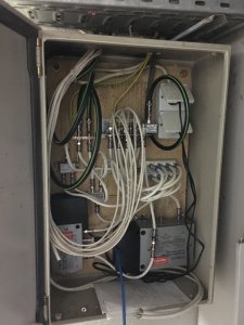

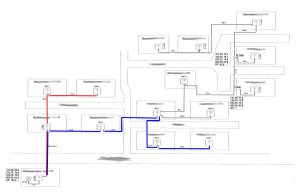

Hier mal ein Bilder der Verkabelung im Mittleren Haus,da noch mit dem alten Verstärker!
Eines der Schwarzen Kabel aus dem Splitter geh zu unserem Haus rüber. Da befindet sich noch ein 8-fach Verteiler/Splitter.
Genau dieses Kabel ist laut Techniker wohl auch schonmal geflickt worden.... ausgetauscht hat er es aber nicht.... :wand:
Uns so sieht die ganze Siedlung aus! Der Rote weg, da hab ich früher gewohnt und der Blaue weg ist der Aktuelle!
Irgendwo im Blauen weg Rausch ein Verstärker/ist defekt oder sonstiges. Tja nun steh ich hier.

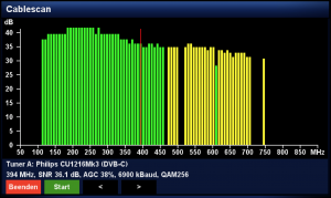

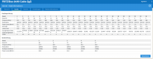

So, die Werte heute:
86 Millionen Korrigierbare Fehler in 23 Stunden und 16 Minuten, das ist wie ich finde aber ein bisschen viel
Der Internetaufbau von Seiten ist gefühlt ziemlich langsam, Bilder brauchen manchmal ewig...... Speedtest aber I.O.......
Beim Fernsehen ist das ganze eigentlich schlimmer geworden, auf vielen Frequenzen springt der BER fröhlich hoch und runter. Vor allem auf 394 MHz (Syfy HD) schwankt der BER zwischen 0 - 9.0e-07.
Grün = TV ----------------- Gelb = Docsis
Man sieht das je höher die Frequenz wird das Signal schwächer wird. Und der Verstärker tausch hat das ganze nicht wirklich besser gemacht. Die MSE ist auf 746Mhz ja auch auf 30,6 gesunken (Vorher 32,6), dafür aber das Power Level hochgegangen.
Ab und zu hab ich im TV halt die Verpixelungen, mal geht es ne weile gut, dann können aber auch mal mehrere kurze hintereinander kommen. Wenn ich z.b. DasErste HD und ZDF HD gleichzeitig aufnehme, habe ich in beiden Aufnahmen an genau der selben stelle verpixelungen.
Das spricht eigentlich für nen Ingress und der Techniker hat ja auch gemeint das Signal kommt schon verrauscht hier an. Hat aber keine zeit und keine Lust zu suchen....
Es sind aber längst nicht alle Frequenzen betroffen, auf 138MHz hab ich z.b. dauerhaft keine springenden BER werte und auch keine Verpixelungen!

Ältere Linienanlagen wie diese hier sind die Creme de la Creme unter den Störungstickets, da diese oftmals im Laufe der Jahre von unzähligen unfähigen Technikern kaputt gebastelt und gepegelt wurden.
In dem Fall hier sollte es aber möglich sein die Störungsursache zu finden, da muss man halt mal ein bisschen die Anlage ablaufen. Auch per Fernwartung, mit Linienplan und auslesen der Modemwerte einzelner Objekte, lässt sich die Störungsursache, bzw der ungefähre Ort der Störung hier evtl. schon recht gut eingrenzen.
In dem Fall hier könnte es ein defekter oder ein oder mehrere völlig falsch gepegelte Verstärker irgendwo in der Linie sein.
