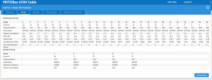

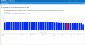

So, gerade ein laaaanges Gespräch (34min) mit der Technikabteilung gehabt. Naja die Modemwerte wären ja nun eigentlich TOP und es sollten keine Internetprobleme Auftreten o_O
Die Korrigierbaren Fehler soll ich ignorieren, wären unbedeutend und die Unkorrigierbaren sind ja nur wenige, das würde ich garnicht merken. Gut bis auf das Seiten ab und zu langsam laden und ab und zu ein Abbruch gibt kommen hier auch 400 MBit Download und 40 Mbit Upload an.
Aber ich kann nicht glauben das die Werte so TOP und das mit den über 300 Millionen Fehler in 24 Stunden normal wären...
Das das Signal schon mit Rauschen hier ankommt hat der Techniker mir gesagt, aber natürlich NICHT vermerkt, nur das die Störung behoben wurde....
Nun zum Fernsehen Problem, hab ja mehrere Receiver, nun kam er an mit Werksreset ect. Naja is Schwachsinn, die Fehlerrate zeigt mir jedes Gerät an was ich einzeln anschliesse.
Egal ob Sky Receiver, VU+, Dreambox, Samsung TV ect.
Dabei egal ob FreeTV oder PayTV. RTL Crime HD macht keine Problem, wogegen es bei Syfy HD es besonders stark is.
Auf manchen Frequenzen schlägt die BER an, mal mehr und mal weniger. Auf anderen Frequenzen bleibt dieser auf 0. Wenn das zu hoch geht gibt es ab und zu kurze Verpixelungen.( Mal ein bis 2 pro Stunde, aber auch mal 3 Stunden garnicht)
Er hat die Leitung ja durchgemessen und würde auch keine Einstrahlung sehen, eigentlich wäre alles gut.... Kam mir eigentlich wie im Falschen Film vor...
Eigentlich wollten die kein Techniker schicken und mich mit dem Werksreset erstmal abspeisen. Bis er dann mal Hausnummer 10 genauer angesehen hat. Da soll es wohl Massive Probleme geben.Und genau das Haus liegt auf unserer Linie..... Da kam nur ein Oje am Telefon.
Nun soll wohl doch nochmal ein Techniker kommen und wenn ich den Termin ausmache soll ich sagen das ein anderer Fähiger Techniker kommen soll...
Naja trotzdem komm ich mir irgendwie verarscht vor, das die Werte Top wären....

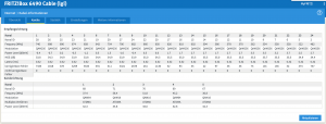

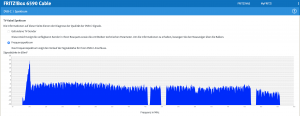

So, meine 6590 kam an vom Prime Day und erstmal ohne Priorisierung angeschlossen.
Morgen kommt ja nochmal ein Techniker..... Solange bleibt die Mietfritzbox noch dran. Schön sieht man aber, das bei der Mietfritzbox 770MHz rausgenommen wurde, dieser schwankt hier zwischen 29,8 und 30,2.
Und seitdem der Erste Techniker da war, hat die Box sich darauf nicht mehr verbunden. Wahrscheinlich in der Config so eingestellt.
Naja Signalstärke ist aber auch nicht alles, auf vielen Frequenzen hab ich BER Fehler. Siehe Oben.
Aber mal im Ernst, findet ihr Werte TOP? So wie von UM behauptet wurde am Telefon? Mich würde echt mal ein paar weitere Meinungen dazu interessieren.
Nö, die sind Schrott :nein:
Lass das erst korrigieren / beheben und dann erst die eigene Fritzbox provisionieren, sonst ist es Dein Problem, weil Du eigene HW verwendest :nein:

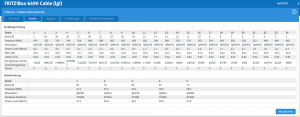

So, Techniker is wieder weg. Nach 2 1/2 Stunden Arbeit hat er es nun geschafft :)
Diesmal war es ein andere (Hab ich auch Extra dazu gesagt) Dieser hat sich auch echt Mühe gegeben. War mit ihm Zusammen in der halben Strasse zum Messen. Ein Verstärker getauscht, paar Taps gesetzt und zack.
Der BER im TV ist nun ganz verschwunden und die Werte sind nun Super. Daran sieht man aber mal wieder was ein "Fähiger" Techniker alles schafft. (Wenn man denn Lust und Laune hat)

Super ist anders. Das SNR liegt nur knapp über dem erforderlichen Minimum von 33dB. Super sind Werte >40dB.
Ich würde sagen, mit DOCSIS 3.1 werden die Probleme zurückkehren...

Überteibs mal nicht, der MER liegt zwischen knapp 34 und 36, für eine scheinbar völlig verpegelte Anlage absolut in Ordnung. MER >40..... das sieht man vielleicht bei einem von 100 Geräten. Der Schnitt den man tagtäglich sieht, liegt zwischen 34 und 37, selten höher, häufig niedriger.
