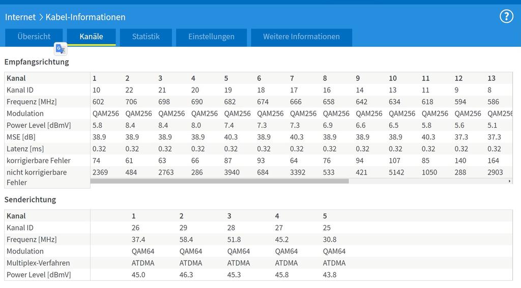

Hier mal noch die Werte aus der Fritz Box, läuft jetzt seit ca. 11 Stunden:
Kann man daraus irgendwas ablesen?
Ja, die Werte sind beschissen.
Im US liegt wohl eine Einstrahlung vor.
Da muss jedenfalls ein Techniker ran.
Wo siehst du hier eine Einstrahlung? Das sieht eher nach einem fetten Kontaktproblem aus. Als erstes würde ich hier mal am ÜP messen. Bei einer Einstrahlung habe ich normalerweise keine 64 Bit Quadratur-Amplitudenmodulation mehr. Der Signal-Rauschabstand ist auch schlecht. Das könnte auch ein defekter Verstärker oder ein defekter Abzweiger sein, wenn das Problem bereits am ÜP besteht.

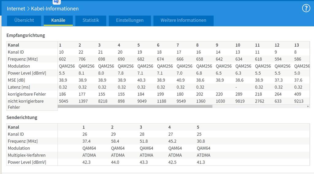

Meine Werte Heute:
Habe diese soeben per Kontakt-Mail gemeldet.

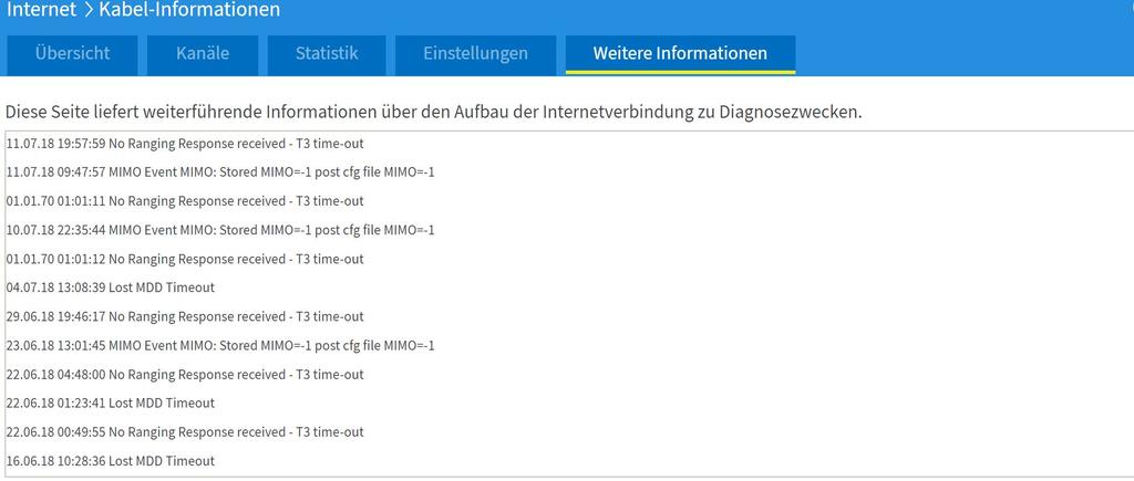

Steigen denn die "nicht korrigierbaren Fehler" immer weiter an?
Ist irgendetwas unter "weitere Informationen" gelistet?
Dass es mal gelegentlich einen Burst von n.k. Fehlern gibt, habe ich auch. Wenn danach dann wochenlang wieder Ruhe ist, lasse ich das auf sich beruhen - nur wenn die n.k. Fehler kontinuierlich ansteigen, Upstream-Kanäle wegbrechen, oder unter "weitere Informationen" viel geloggt wird, beginne ich mir Sorgen zu machen ...

Heute sieht es so aus:
Dann sind in der Zwischenzeit signifikant nicht korrigierbare Fehler hinzugekommen ...
Ist also ein anhaltender Fehlerzustand (oder ein immer wiederkehrender)
Die "sonstigen Informationen" zeigen nur wenige Einträge. Es scheint also keine sehr "rabiate" Störung zu sein. Die grundlegene Kommunikation zwischen CMTS und Router scheint nur sehr sporadisch nicht zu funktionieren...
Nachtrag zur "grundlegenden Kommunikation": Die Einträge mit einem Zeitstempel vom 1.1.1970 erhält man, wenn die Fritzbox sich aus Verzweiflung neu gestartet hat, und beim Schreiben der Log-Meldung die Uhr des Routers noch nicht wieder synchronsiert wurde. Da scheint also doch mehr im Argen zu sein ...
