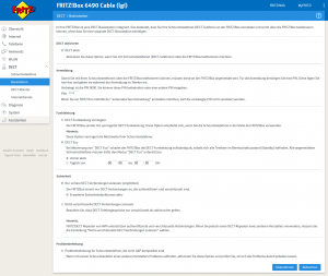

ich habe jetzt alle Tipps angewendet und ich finde leider nicht den Punkt mit "CAT-iq 2.0"
Laut Anleitung ist das so
https://avm.de/service/fritzbox/fritzbox-6490-cable/wissensdatenbank/publication/show/3290_Gigaset-zeigt-Telefonbuch-nach-FRITZ-OS-Update-nicht-an/
aber wo ist der Punkt bei der FritzBox ?

Ihgitt "(lgi)". Hast Du noch die Firmware 6.52 auf der Box? Dann kannst Du die Option wohl lange suchen. Aber ab nächste Woche soll die Auslieferung der Firmware 6.88 fortgesetzt werden. Dann solltest Du die Option finden können.
