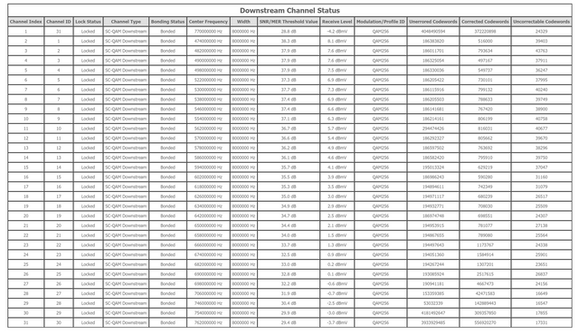

Da es hier User gibt, die sich besser als ich mit den Modemwerten auskennen:
Meine Modemwerte befinden sich laut den Referenzwerten die im aufgeführt werden im Toleranzbereich. Mich verunsichert nur die Schräglage von Power Level von 1,7-7 dBmV bzw. SNR von 33,8-37,6 dB, vor allem da die niedrigen Frequenzen bessere Werte haben als die Hohen. Die Fehler haben sich über die letzten zwei Wochen angesammelt.
Ich bin mir nun nicht sicher ob es sich lohnt ein Ticket bei Unitymedia zu eröffnen, da alles noch im Toleranzbereich ist (auch wenn die Fehler unschön sind).
Ich denke darüber nach, da ich bald von Business-Tarif mit Provider Fritzbox auf einen schnelleren Privatkunden-Tarif mit eigenem Endgerät wechsle. Denke es ist einfacher mit Business-Tarif etwas bei UM zu erreichen.
Vor zwei Jahren wurde der HÜP und Verstärker erneuert, da beide durch ein Hochwasser beschädigt wurden. Ein passiver Verstärker wurde nicht getauscht obwohl dieser auch unter Wasser stand. Könnte das das Problem sein?

Hätte nicht gedacht, dass in dem Thread 3 Monate später noch jemand antwortet^^
Ja, Unitymedia hat abweichende Werte zu Vodafone. Aber ich denke die Werte sind ein grober Anhaltspunkt, um die Modemwerte einschätzen zu können. Schau mal hier, da gab es die gleiche Diskussion.
Nachtrag zu meinem Problem:
Die Störungen, die ich hatte und auf die Modemwerte geschoben hatte, kamen von einer Einstrahlung, die nun behoben wurde. Zusammen mit dem Wechsel von Fritzbox auf TC4400 läuft meine Leitung jetzt sauber.
  • Modemwerte (mal wieder) Beitrag #5
Ja, das sieht mir nach einer DVB-T 2 Einstrahlung aus.
  • Modemwerte (mal wieder) Beitrag #6
Nicht wirklich. Davon wären nur ein Paar Kanäle betroffen, welchen dann eine abnormal hohe Anzahl an Fehlern und ein im Vergleich zu den benachbarten Kanälen sehr schwachen MER hätten. Hier sind aber auf allen Kanälen die Korrgierbaren Fehler stark erhöht, da ist dann am ehesten von defekten oder verpegeltem Verstärker auszugehen.

DVB-T2 ist es bestimmt nicht, der ist über 10km entfernt und quasi hinter einem Berg. Die ausgestrahlten Frequenzen machen keine Probleme.
Ein Techniker hat gemeint, die Schräglage in meinem Segment ist auf eine unbekannte kleine Einstrahlung zurückzuführen die schon jahrelang vorliegt. Die größere Einstrahlung die Probleme bereitet hat, wurde ja schon gefunden.

Das Unitymedia da nichts macht ist aber wohl voll normal. Ich habe auch so ne heftige Schräglage. Nur genau in die andere Richtung. Am Anfang hat man mal nen Abzweiger getauscht und den Verstärker im VrP. Beides brachte keine Besserung und es wird nun nichts mehr gemacht. Solange der Kunde zahlt ist es keine Störung.
Bei mir ist die Schräglage vom Power Level von 8,1 bis - 4,2 dBmV und der SNR von 38,3-28,8 dB.
Das Modem verliert bei mir mehrmals täglich die Verbindung wegen den schlechten Werten, wenn es dann zu häufig sich neu verbindet und die Rufnummer sich neu anmelden muss wird irgendwann die Rufnummer für ca. 24h gesperrt. Alles scheinbar keine Störung für Unitymedia. Ich habe tatsächlich auch schon überlegt auf Business zu wechseln. Da ich mich dann aber wieder erneut 24 Monate an Unitymedia binden müsste und zurzeit die Telekom hier ausbaut will ich das eigentlich nicht machen.

Ohne einen Ausbau auf 862 MHz kann man DOCSIS eben vergessen. Analog-TV sollte mit der Anlage aber laufen. :D
  • Modemwerte (mal wieder) Beitrag #11
Analog TV gibt es bei Unitymedia nicht mehr. Digital TV würde aber laut den Nachbarn auch häufig Bildstörungen haben und ausfallen. Ich habe zum Glück Sat>IP. :D
