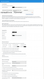

Moin,
bei mir sehen die Einstellungen wie folgt aus (Fritzbox 7580 mit Fritzos 7.0)
aber nach dem Update hatte mir der Server von Unitymedia auch ne zeit den Zugang verwährt, keine Ahnung warum, ich habe die nr dann mehrmals gelöscht und neu eingerichtet und nichts ging, nach ner stunde oder so nochmal neu eingerichtet und es lief...
