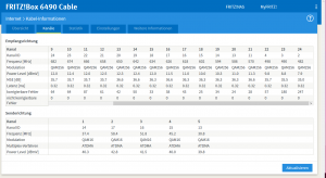

  • PING Werte / Starke Schwankungen Beitrag #5
So hier die Werte (kann da nichts rauslesen als Laie :D :D )

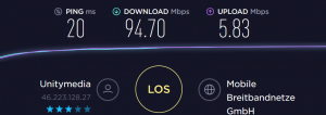

  • PING Werte / Starke Schwankungen Beitrag #6
Jetzt gerade eben wieder:
Alles normal, Speedtest wunderbar, sobald ich Anfange ein Spiel zu Spielen geht der Ping direkt über 50 und springt auf und ab bis über 100 teilweise 1000.
Also Spiel geschlossen Speedtest gemacht und so sieht der aus...

Naja, der Power Level ist auf einigen Kanälen etwas hoch, ansonsten aber im Rahmen und die Fehlerrate ist auch nicht auffällig.
Zeig doch noch mal die hinteren Kanäle

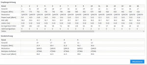

  • PING Werte / Starke Schwankungen Beitrag #8
So hier der hintere Teil.
Was mir bei beim Internet aufgefallen ist, dass immer sobal ich ein Spiel spiele und es "losgeht" der Ping in die Höhe schnellt.
