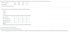

So, die erste Erfolgsmeldung.
Eine Fritzbox VPN-Kopplung LAN-LAN zwischen meinem DS-Lite Anschluß bei UM und meinem Telekom Anschluß funktioniert jetzt mit Fritz OS 7.10 :zwinker:
AVM hat den VPN Bug in der 7.10 tatsächlich gefixt. :super:
Die Latenz ist für ne VPN Verbindung, die über´s UM AFTR läuft auch recht knackig, da hätte ich mit mehr gerechnet

  • Entertain TV am Unitymedia Anschluß Beitrag #15
Neu ist auch die Funktion "Gesamten Netzwerkverkehr über die VPN-Verbindung senden", wurde in OS 7.10 auch eingeführt :zwinker:
Ich werde dann nächste Woche mal versuchen, einen Media Receiver der Telekom am Unitymedia Anschluß zum Laufen zu bringen (an LAN3 der dort laufenden Fritzbox 7590) :zwinker:
