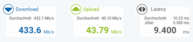

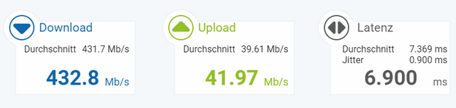

So, ich habe auf Youtube ein Video zu DOCSIS 3.1 geschaut und dort hat jemand gezeigt, dass wenn er Downloaded sein Ping nur minimal schlechter wird und wenn er Uploaded, der Ping sogar besser wird.
Nachdem ich das natürlich gesehen habe, wollte ich es selber austesten.
Also Upload von einer 500 MB Datei zu meinem Server in FFM gestartet und dann einen Speedtest gemacht und voilla:
Mein Ping war nun 3ms besser als vorher. Hier nochmal vorher:

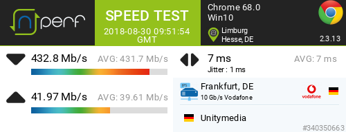

Hier nochmal bei Nperf, da hier mehrere Tests gemacht werden:
mit Upload:
ohne Upload:
Sogar der Jitter wird hier weniger... :kratz:
Eigentlich dachte ich immer, dass wenn man Uploaded der Ping in die höhe schießt und nicht niedriger wird. Das ganze ergibt gar keinen Sinn für mich :hirnbump:
