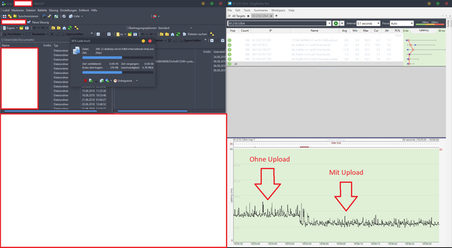

Unitymedia Ping verringert sich um 3 ms bei Upload! Warum ?
Diskutiere Ping verringert sich um 3 ms bei Upload! Warum ? im Internet und Telefon über das TV-Kabelnetz Forum im Bereich Internet und Telefon; Deine Werte scheinen aber auch ein gutes Beispiel für eine gut laufende DOCSIS Leitung zu sein. Ich habe aktuell wieder Spitzen bis 200ms hoch...
  • Ping verringert sich um 3 ms bei Upload! Warum ? Beitrag #26
Mit dem QoS im eigenen Router kann ich auch beobachten, dass der minimale Ping bei aktiven Downloads 2-3ms besser ist. Schätze das CMTS teilt dann wirklich aggressiver Zeitschlitze zu.
Bei meinem Arris CMTS scheint der Effekt allerdings weniger stark aufzufallen wie bei den von Casa.
Ich habe aktuell wieder Spitzen bis 200ms hoch, damit Quake zu spielen kann ich vergessen. (so schlimm ist es erst seit zwei Wochen)

Könnte sein, dass einem erst bei einer Bandbreite, die größer als ein Rückkanal ist, Zeitschlitze auf einem zweiten Kanal zugewiesen werden – dann hat man zwei oder mehr parallele Zeitschlitze, in denen man senden kann, das sollte die Latenz senken.
Das wäre dann aber eher beim Arris als beim Casa so. Bei meinen Analysen zur Segmentauslastung habe ich vor einiger Zeit jedenfalls festgestellt, dass das Casa die Zuteilung der Zeitschlitze recht gleichmäßig über die Upstream-Kanäle verteilt, während das Arris die Zeitschlitze sehr ungleich verteilt, also vielleicht tatsächlich eher erst einen Kanal "füllt", bevor es einen weiteren verwendet.
Hat was damit zutun das die Casa auch dynamisch Modems durch die Gegend schieben kann (also die upstream Kanäle wechselt), je nach Last (steht so in der Doku). Die Alternative dazu ist, eine statische Kanalkonfiguration zu machen, und da werden die Kanäle ungleich belastet.

So kurzes Update...Habe jetzt mein TC4400 erhalten und mein Ping ist jetzt dauerhaft bei 7ms (Fritzbox 9ms) und ich habe jetzt kaum noch Jitter (0,8ms, vorher bis zu 10ms). Bei voll ausgelastetem Upload wird mein Ping jetzt noch besser (4,7ms).
