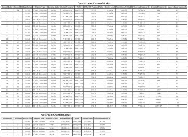

Ich und meine Nachbarn haben seit ca. 2 Monaten wieder ständig Störungen. Ständig ist mal das Internet zu lahm. Ständig Ausfälle usw. Die Fritzbox sagt 107 Verbindungen letzten Monat!
Die Störung wurde von mir das erste mal am 18. Juli gemeldet und am 8. August war der erste Techniker da der an meiner Anlage etwas rumschraubte und den stärksten Verstärker einbaute(für nur eine 12dB MMD!). Die Situation verschlimmerte sich aber eher Tag für Tag.
Also habe ich nochmals eine Störung gemeldet und der zweite Techniker kam am 20. August. Dieser Techniker sagte gleich das Signal kommt viel zu schwach ins Haus und hat eine Straßenstörung gemeldet. Der NE3 Techniker kam dann am 22. August und hat eine Stelle an der Straße angezeichnet. Seitdem ist nichts mehr passiert.

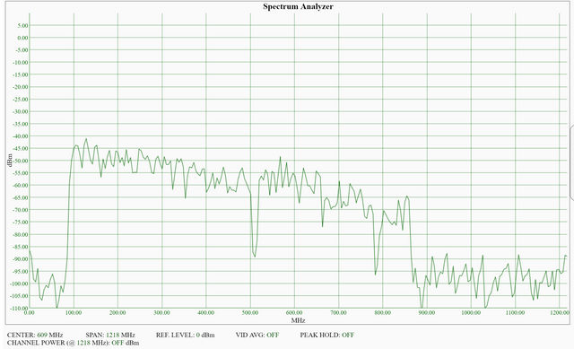

Heute war nun endlich die Tiefbaufirma da. Das Signal hat sich minimal verbessert. Aber ich habe immer noch eine Schräglage von 9dB von 474Mhz bis 770Mhz. Werd das beobachten die nächsten Tage aber ich schätze da werde ich weiterhin ständig Ausfälle haben. Ich hoffe da kommt nun nochmal einer zum erneuten nachmessen.

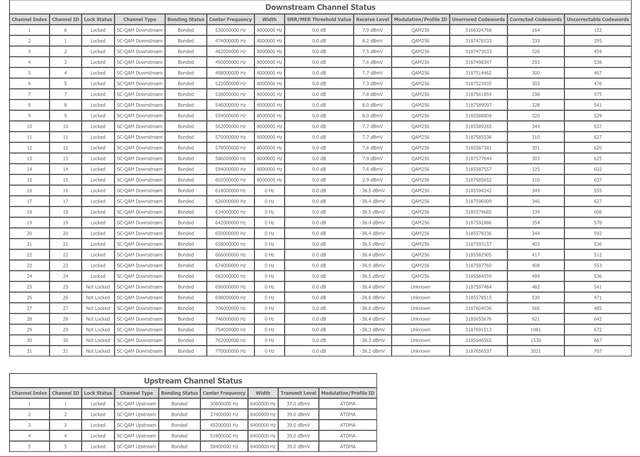

Das war ja zu erwarten. Ich habe weiterhin immer wieder kurze Ausfälle. Und wie es aussieht wurde von Unitymedia einfach die Störung geschlossen (zumindest sehe ich keinen aktiven Auftrag mehr im Kundencenter, nur meine Kündigung) ohne dass nochmal im Haus nachgemessen wurde und der Verstärker für 18 WE ausgebaut wurde, das Teil hat doch in einem EFH mit einer MMD absolut nichts zu suchen.

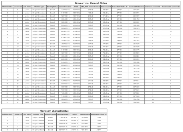

Heute war nun ein NE3 Techniker von Axians statt von Solutions 30 da. Er war nen paar Stunden am VrP am werkeln und hat ne Spannungsschiene ausgetauscht. Anschließend kam er dann mal bei mir vorbeigefahren und hat nochmal am HÜP nachgemessen. Das Signal kommt weiterhin viel zu schwach rein und ne Reflektion nach 16Metern konnte er auch messen. Die Störung zieht sich hier ganz schön lange. Auf meine Beschwerdemail wurde bislang von Unitymedia auch nicht geantwortet. Die 14tägige Frist zur Behebung der Störung wär heute vorüber. Ich bin einfach nur noch genervt. :wand:
