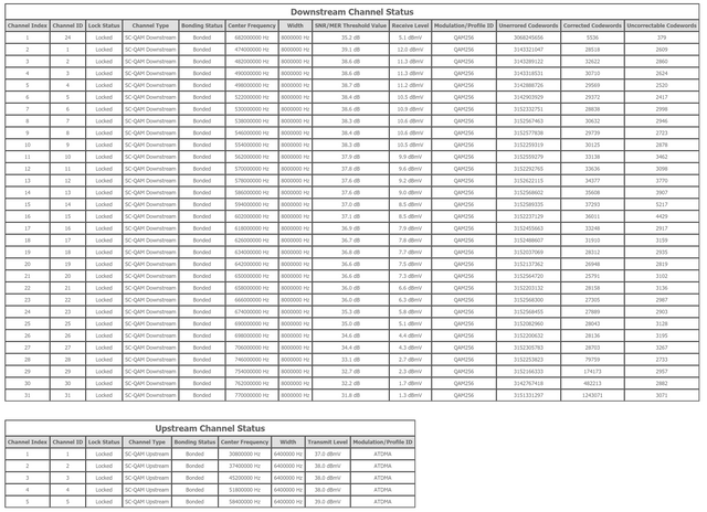

Heute waren nun mal wieder 2 Techniker von Solutions 30(?) da. Haben ein bisschen an meiner Anlage rumgedoktort. Waren unzufrieden dass die Erdung von der Gasleitung weiterverwendet wurde, und wollten unbedingt eine direkte Erdung am Potentialausgleich. Da man dafür nichts bohren musste habe ich sie mal machen lassen auch wenn ich die Aktion etwas unnötig empfand. Danach haben sie noch den HÜP getauscht, die MMD getauscht und bisschen am Verstärker gepegelt da der unterpegelt gewesen wäre. Danach schoben sie alles noch ein bisschen auf meine Kabel die ich im Haus verlegt habe, auf den 20 Metern würde der SNR um 2dB fallen und das geht ja mal garnicht. Bei Gegenfragen reagierten die beiden aber immer sehr aggressiv deswegen habe ich es dann dabei belassen. Die beiden fuhren dann wieder ab mit ihrem Privatwagen, deswegen auch das Fragezeichen.
Viel gebracht hat das ganze auch nicht. Die Werte sehen nach nicht mal 2h Betrieb so aus:

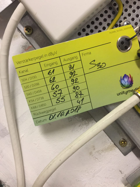

Ok leute. Es wird immer krasser. Die Techniker heute haben so ein kleine Kärtchen hinterlassen. Beim lesen dachte ich mir direkt das sind ja absolute Traumwerte.
Von diesem Kärtchen ist die Rede:

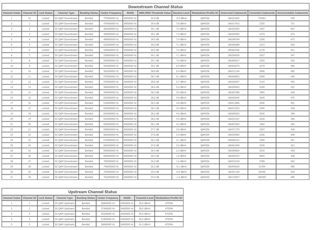

Daraufhin habe ich mal meine Hardware zusammengepackt und direkt an den HÜP angeschlossen.
Es steht fest. Die haben da absolute Traumwerte angegeben. Am HÜP liegen viel schlechtere Werte an. Das zeigt da nämlich mein TC4400 an wenn ich es am HÜP anschliesse:
Auf den vorderen Frequenzen kann ich nicht testen. Da liegen ja nur TV Frequenzen und ich habe kein Kabel TV Vertrag also werde ich da nichts rumprobieren.
Wie soll das ganze nun weitergehen? Ist es normal dass Unitymedia Techniker rausschickt die den Kunden volllabern mit sein Kabel im Haus ist kaputt und blablabla und noch falsche Werte aufschreiben? Ich bin echt verzweifelt und fühle mich nur noch verarscht.

Bist du dir denn ganz sicher, dass dein Modemanschlusskabel auch in Ordnung ist?
Denn dass die mutwillig bessere Pegel auf die Karte schreiben als in Wahrheit anliegen, kann ich mir eigentlich nicht vorstellen. Davon hätte ja keiner (weder Techniker noch Kunde) etwas...
OT:
Wenn die angegebenen Verstärkerpegel stimmen, ist dass zumindest mal ein Verstärker, der nach UM-Vorgabe eingepegelt ist (was auch selten genug ist).

Von einer "Störung" würde ich auch bei den Pegeln die das Modem anzeigt noch nicht mal sprechen. Das ist alles noch im Bereich, wo man in der NE4 mit einem sinnvoll eingepegelten Verstärker (das ist er ja, wenn die Pegel auf der Karte stimmen) , ggf. eine Nummer größer als in der Phantasievorgabe (wo die Verstärker nach der WE-Zahl gewählt werden sollen) oder wenn das nicht reicht eben mit (rauscharmen) Vorverstärker problemlos arbeiten kann.
Komisch ist nur nach wie vor, dass die Pegel auf der Karte (anscheinend !) so stark abweichen...
Wenn der Verstärker mit den auf der Karte angegebenen Pegeln läuft, und dann an der Dose die Pegel zu gering sind, dann stimmt da aber ganz sicher wirklich was mit der Hausverteilung / Verkabelung nicht.
Zumal ja die Hausverteilung angeblich nur aus einer 12 dB MMD bestehen soll (stimmt das denn überhaupt wirklich???)...

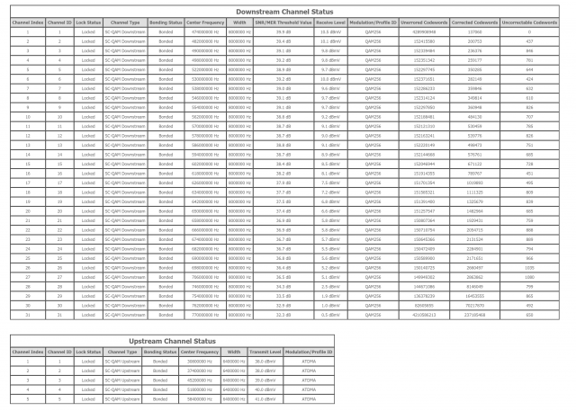

Die Hausverkabelung besteht nur aus einer 20 Meter Leitung und einer 15 dB MMD mittlerweile. Die 12dB Dose wurde heute gegen eine 15dB getauscht.
Die Werte an der MMD sehen derzeit so aus (Uptime 3h):
Dann stimmt doch da irgendwas nicht! Der Verstärker geht ja lt. der Pegelkarte mit über 90 dB raus, damit müsstest du an der Dose (wenn wirklich nur die Dose da dran hängen sollte) eigentlich Überpegel haben...
Ich würde mich auch nicht auf die "Messwerte" eines MTAs verlassen.
Außerdem sind die Pegelwerte auf deinem letzten Screenshot doch in Ordnung.
  • Straßenstörung Horror Beitrag #46
Ja die Pegelkarte stimmt ja auch nicht. Geht ja ca. 10dB schlechter rein auf 738Mhz also auch ca. 10dB schlechter raus als drauf steht schätz ich.
Ja. Da bin ich mir 100% sicher.
Dazu kommt ja noch dass die 3 vorherigen NE4-Techniker welche wegen der gleichen Störung da waren genau das Gegenteil behauptet haben. Den einen habe ich tatsächlich auch mal gefragt wie arg der Verlust von unten nach oben ist und er meinte nur Minimal.
Und die Nachbarhäuser haben doch auch Internet und TV Störungen. Ja bestimmt liegt es dann an dem Kabel was bei mir im Haus verlegt ist. Und hier ist kein Haus älter als 20 Jahre.

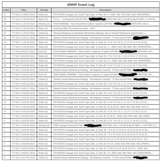

Die ganzen Resyncs nerven einfach nur. Das schlimme ist ja auch dass Unitymedia bei zu vielen Neu Anmeldungen die Rufnummer sperrt für ca. 24h. Dann steht man immer mal wieder ohne Telefon da, obwohl man ja garnix für die ganzen Neu Anmeldungen kann, die kommen ja von der miesen Leitung.
Modem Log sieht so aus:

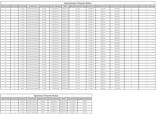

Die Störung wäre angeblich laut Unitymedia behoben. Das Upload Problem hat sich tatsächlich auch wieder in Luft aufgelöst. Aber der Sync hält im Schnitt leider nicht über 3 Tage. Das habe ich Unitymedia auch so mitgeteilt aber nur die Antwort bekommen:
es kann immer wieder mal zu Verbindungsabrüchen kommen ohne das eine richtige Störung vorliegt.
Die Modemwerte sehen zurzeit so aus:
Es ist wohl nur eine Frage der Zeit bis der Docsis 3.1 Träger auf 786MHz aufgeschaltet wird und ich komplett offline bin.
