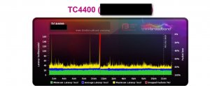

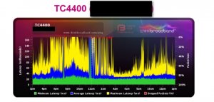

Um hier einen zum. vorläufigen (hoffentlich bleibt es so) Schlussstrich zu ziehen:
Hat nur "unwesentlich" :wand: länger gedauert, als von Unitymedia anfangs angegeben, aber nun haben die es eeendlich geschafft...
die letzten 6 - 7 monate:
Jetzt aktuell:

  • Cisco gegen Connect box tauschen? Download Engpass in den Abendstunden -.- Beitrag #37
Schon krass eig. wie lange die einen mit so ner schlechten Leitung rum gammeln lassen :wand:
Nun, derartige Probleme lassen sich vornehmlich nur durch einen Clustersplit beheben, d.h. das bestehende Cluster wird aufgelöst, und es werden neue Fibernodes in Betrieb genommen. Für die braucht es Glasfaser. Unitymedia kann auch nicht einfach losziehen und rumbuddeln, wie sie lustig sind. Ohne entsprechende Genehmigungen machen die erstmal gar nix. Abhängig vom Verlauf der bestehenden GF-Trassen kann das sehr viel Zeit in Anspruch nehmen.
Zudem müssen auch entsprechende Kapazitäten in der üBk vorhanden sein, ebenso im HUB. Wenn es mal ganz schlimm wird, muss eine neue Trasse gebaut werden, da keine freien Fasern mehr zur Verfügung stehen. Oder es müssen Fasern angemietet werden.
Der gesamte Prozess dazu ist nicht in 2, 3 Wochen abgewickelt.
Dann kommen noch Spleiß- und Einmessarbeiten hinzu - und das muss vorher alles geplant und terminiert werden. Da kommen durchaus mehrere Monate zusammen, liegt streng genommen immerhin keine Störung vor.
