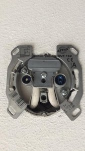

  • Frage zur Verkabelung Beitrag #18
Ich hoffe das reicht...
  • Frage zur Verkabelung Beitrag #19
Bei der Dose:
Anschlussdämpfung: 12 db
Durchgangsdämpfung: 1,1 dB
kann die dahinterliegende Dose, die ja auch 12 db Anschlussdämpfung hat, eigentlich keinen höheren Signalpegel aufweisen. Da müssen also noch andere Probleme vorhanden sein.
  • Frage zur Verkabelung Beitrag #20
OK wie gesagt...mehr kann ich als Laie nicht sagen...nach dieser Dose kommt nach ca. 5-6 m die mmd. Und da läuft alles perfekt...auch der andere TV und Receiver....usw...
