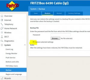

die meisten (alle) Lösungsvorschläge ignorieren irgendwie, dass es nach einem Reboot doch für ein paar Tage geht = kann da beim Client nicht wirklich was falsch eingestellt sein (was sich im Störungsfall durch einen erneuten Reboot der Box direkt wieder behebt *g*).
Es wird sich wohl irgendwas am HTTP-Server der Box aufhängen, weshalb ich schon mal auf keinen Fall dazu raten würde einen solchen "nicht einwandfrei arbeitenden Server" auch noch für den Zugriff vom Internet aus freizugeben. Und wenn der DNS-Server der Fritzbox nicht mehr tun würde, würde auch der Zugriff auf Internetseiten via DHCP nicht mehr funktionieren, denn die Fritzbox ist dabei der DNS-Server. Auch sehr merkwürdig, dass es bei der Störung im Browser eben keine Meldung gibt von wegen "Webseite nicht erreichbar" = irgendwas scheint die Fritzbox ja schon zu senden (womit Browser und App aber nichts anfangen können).
Ich würde die Einstellungen sichern (mit Passwort!) und einen Werksreset machen. Im Anschluss versuchen ob das Einspielen der gesicherten Einstellungen erfolgreich ist (muss ja nicht zwingend was sein, was überhaupt gesichert wird in der Export-Datei). Bei weiteren Problemen halt nur VoIP und Telefoneinstellungen wieder importieren und Netzwerk neu einrichten.

... Ich würde die Einstellungen sichern (mit Passwort!) und einen Werksreset machen. Im Anschluss versuchen ob das Einspielen der gesicherten Einstellungen erfolgreich ist (muss ja nicht zwingend was sein, was überhaupt gesichert wird in der Export-Datei). Bei weiteren Problemen halt nur VoIP und Telefoneinstellungen wieder importieren und Netzwerk neu einrichten.
Man kann auch nur Teile des Backups zurückspielen? Als ich das letzte Mal ein Backup auf eine (andere) Fritzbox zurückgespielt habe, ging das (noch) nicht. Und grundsätzlich ging das Zurückspielen damals gnadenlos in die Hose .... somit musste alles neu eingerichtet werden ... und dafür habe ich a) keine Lust und b) auch keine Zeit, bzw. ich kann mit meiner Zeit was besseres anfangen

  • Fritzbox 6490 mit Firmware 6.88 Webinterface nicht erreichbar Beitrag #22
also ich hab vor ca 2 Monaten einen grossteil der Einstellungen meiner alten 6360 auf die 6490 gespielt, was problemlos ging. In dem Falle geht per se nicht alles, aber VoIP, Fax-Konfig, sowie Telefonbuch und Rufnummernsperren und ich meine auch Portweiterleitungen und Priorisierungen. Netzwerk-IP-Einstellungen waren neu anzulegen. Von daher war der Boxtausch zumindest deutlich einfacher als ich das erwartet habe.
@blaxxz
die Lösung ist grundsätzlich ja bekannt und ganz simpel - Box rebooten und dann tut ja wieder
es wird ja nicht das Ziel sein, einen Workaround zu finden, welcher dann alle 3-4 Tage ausgeführt werden muss (so es überhaupt was bringt, aber denkbar zumindest bei einem PC welcher dauerhaft läuft, bzw. die Nutzung von Sleep-Modus könnte ebenfalls zu Netzwerkproblemen führen).
