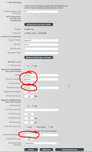

--> Auf diese Frage habe ich gewartet/gehofft. Ich kann bei mir in der Konfig nirgendwo den SIP Registrar eintragen?! Ich habe das Fritz!Box Fon! Profil gewählt - dort gibt es das nicht. Oder hat es einen anderen Namen? (siehe Screenshot) - Zusätzlich ist vielleicht noch erwähnenswert, dass die FritzBox bei mir eigentlich nur als Modem dient - ich habe dahinter einiges an hochwertiger Hardware hängen (eigene Router, Switches, AccessPoints usw...) auch die GoBox bekommt nicht direkt von der FritzBox die IP, sondern von meinem Router. Kommt aber wie beschrieben ins Internet, sonst könnte ich ja am Handheld nicht auf die Nachrichten und Wetterdienste zugreifen.

Überall wo fritz.box steht bzw. der rote Kringel ist die IP der Fritte eintragen - also 192.x.y.z - auch bei Outbound Serveradresse. Das Profil ist (im Prinzip) richtig gewählt.
So schaut das dann bei mir in der Übersicht aus. Ich musste mit meinem Browser immer mal in dem Menu hin und her hüpfen damit sich der Status auf angemeldet ändert.

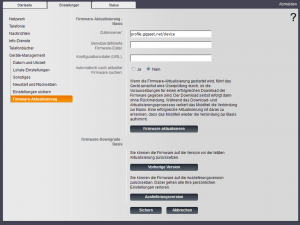

profile.gigaset.net/device ist die passende URL für die FWs und Profile. Ist aber eh nicht sinnvoll wg. dem 18h reboot Thema. Steht in dem Thread im ipff
