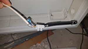

Der UM Techniker konnte an pos 1 nichts messen da Putz drüber war . Ich habe heute morgen den Putz entfernt und den Blinddeckel abgenommen. Als ich gesehen hab was zum Vorschein kam kochte ich innerlich... „Fachmann „
Ich lasse nochmals einen UM Techniker kommen .
Aber wenigstens wollte ich euch mit dem Bild noch belustigen...
  • Hilfe Multimediadose /Satdose Beitrag #12
Was für ein Vollideot war das denn :kratz:
Hast Du den etwa bezahlt :confused:
Die Wand kann´ste nochmal aufstemmen.
In eine 55er Schalterdose (sieht aus, wie Standardtiefe 40mm) bekommste kaum einen 2fach Verteiler rein, nur mit viel Knoten, wenn überhaupt, naja, mit Geduld vielleicht. :D

Völlig normales Werk eines Elektrikers.
  • Hilfe Multimediadose /Satdose Beitrag #15
Echt :confused: Nicht Dein Ernst :wand:
Der Typ hat seinen Beruf verfehlt :streber:
Nö, genau sowas ist typisch dafür, wenn Elektriker an Kabelanlagen rumbasteln. Gilt nicht für jeden, aber doch für die meisten :zwinker: .
Außerdem weiß ich gar nicht was ihr habt, Elektriker und Wagoklemmen passt doch wie die Faust aufs Auge :brüll: .
  • Hilfe Multimediadose /Satdose Beitrag #18
Ich schmeiss mich weg ... :wut:
Macht das bitte zu! Das ist ja nicht zum Aushalten. :wand:
Den Elektriker auf keinen Fall mehr dranlassen. Und wenn, nur im Beisein eines Anwaltes und eines Sachverständigen. Den Rest der elektrischen Anlage möchte ich gar nicht sehen. Das ist kein Pfusch, das ist Sabotage. So etwas kann man als "Fachkraft" gar nicht aus Dummheit machen. Da gehört Vorsatz dazu.
  • Hilfe Multimediadose /Satdose Beitrag #19
Unterputz-Verteilerkasten ab 150x150x45 ist das Minimum.

  • Hilfe Multimediadose /Satdose Beitrag #22
Das einzig unansehnliche wäre des seitlich an Position 1 hinter der Dose hervokommende Kabel zu Position 3, welches von vorne in die Dose an Position 1 gesteckt werden müsste ...
Wie sieht´n das aus :wand:
Pfusch Hoch 3 :nein:
