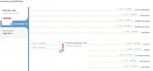

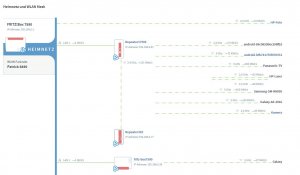

Wie sieht denn bei Dir die MESH Übersicht aus?
Sollte ungefähr so aussehen:
Und welche FW-Stände haben die MESH Komponenten bei Dir?
  • Mesh Beitrag #47

Sieht bei mir jetzt so aus.
Also zur Erklärung, der Repeater steht in der Küche, die FB7590.
Dennoch verbindet sich jetzt als Beispiel der Echo im Wohnzimmer lieber in die Küche ^^
