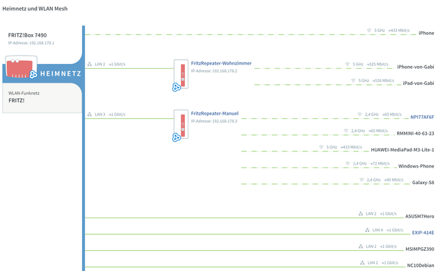

  • Mesh Beitrag #52
Also, hier klappt das.
Die mobilen Geräte verbinden sich in Echtzeit mit dem stärksten AP.
Bei stationären Geräten, wie z.B. Drucker ist mir aufgefallen, dass die sich erst mal mit irgendeinem AP verbinden und nicht sofort zum stärksten wechseln.
Über Nacht hat sich das aber sortiert, sodass aktuell die jeweiligen Geräte tatsächlich alle mit dem nächsten (stärksten) AP verbunden sind.
Also funktioniert so weit. Wichtig ist ja, dass sich die Mobilen Geräte in Echtzeit mit dem jeweils stärksten AP verbinden und das funktioniert soweit.

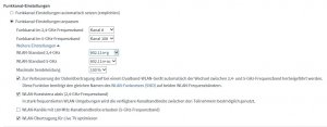

  • Mesh Beitrag #54
Bei mir sind sowohl der Repeater als auch die Fritte per WLAN miteinander gekoppelt. Wenn ich bspw. ins Schlafzimmer gehe, bleibt sowohl Smartphone als auch Laptop auf der Fritte im Küchenesszimmer, wenn ich WLAN an den Devices kurz »kille« und neu verbinde bin ich auf dem Repeater. (wesentlich näher am SZ). Zurück dann das Gleiche Spiel. Habt ihr eure Häkchen auch so gesetzt?
  • Mesh Beitrag #55
Ja, ich habe die gleiche Einstellung, außer das ich im 2,4GHz und 5,0GHz Kanäle festgelegt habe.
Kanal 11 auf 2,4 und Kanal 40 auf 5,0

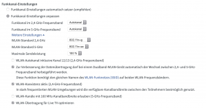

Danke für den Hinweis mit den festen Kanälen – vielleicht probiere ich das später mal aus. Ergibt zwar eigentlich rein technisch keinen Sinn (Also dass es die Thematik beeinflusst), aber wer weiß was da softwareseitig gedengelt wurde. :D
  • Mesh Beitrag #67
Das macht das WLAN langsamer. Das war das erste was abgehakt wurde.
  • Mesh Beitrag #68
die Koexistenz reduziert die Bandbreite des WLan-Kanals im 2.4GHz Bereich von 40 auf 20MHz. Dementsprechend grundsätzlich eine Reduzierung der Geschwindigkeit, aber wenn die umliegenden WLan-Kanäle eventuell sogar mehrfach genutzt wird von Nachbarn, oder gar der selbst genutzte Kanal, dann ist getreu dem Motto "weniger ist manchmal mehr" die Verbindung bei 20MHz Kanälen stabiler und nicht langsamer, teilweise effektiv sogar schneller (auch wenn z.B. der Windows Verbindungsstatus erstmal eine geringere Verbindungsgeschwindigkeit anzeigt). Man kann das unten an der grafischen Darstellung der gefundenen WLan-Netze sehr gut sehen (da wo der selbst genutze Kanal den grünen Punkt hat): bei 20MHz werden "von dem grünen Punkt aus" 2 "Felder" nach links und 2 "Felder" nach rechts vom eigenen WLan genutzt (zu jeder Seite 10MHz und das Raster sind halt 5MHz wie man an der Frequenzangabe sieht), ohne die Koexistenz mit 40MHz Kanalbandbreite, braucht es dementsprechend 4 "Felder" nach links und nach rechts, auf denen nach Möglichkeit kein anderes störendes WLan-Netz gefunden werden sollte.
Also bei mir mit mehreren gefundenen WLan-Netzen auf allen verfügbaren Kanälen, ist die Variate 20MHz/Koexistenz schneller und stabiler
  • Mesh Beitrag #69
Das alles gilt aber nur, wenn das WLAN der Nachbarn auch tatsächlich genutzt wird.
Bei den Fritzboxen gibt es dazu die Grafik über den Kanälen.

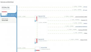

Und jetzt die 7.01 für den 310er :smile:
