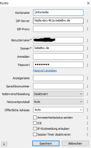

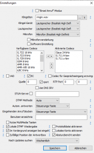

Erstmal vielen Dank für den Tipp mit microSIP. Ein derart minimalistisches Tool, das auch noch GPL lizensiert ist und auf Linux läuft, entspricht genau meinen Vorstellungen.
Ich habe mal meine Daten eingetragen und eingehende Anrufe laufen out-of-the box. Leider passiert nichts, wenn ich versuche rauszutelefonieren. Hat da jemand eine Idee, ob das an den Einstellungen liegen kann?

Du musst noch Opus bei Codecs raus nehmen da UM den nicht unterstützt. Weiß aber nicht ob das Problem daran liegt.
  • Welcher SIP Client? Beitrag #8
Könnte an deiner Firewall liegen.
Passiert denn gar nichts wenn du z.b. versucht dein Handy anzurufen oder klingelt es und es kommt lediglich keine Sprachverbindung zustande?
  • Welcher SIP Client? Beitrag #9
Es passiert gar nichts (Handy klingelt nicht). Es kommt dann einfach ein Timeout nach ca. 1 Minute.
Ich habe aktuell noch keine eigenen Firewallregeln erstellt, weder auf dem Router noch in Windows. In der Standardeinstellung sollten doch ausgehende Verbindungen auch wieder rein dürfen und in jedem Fall aufgebaut werden?

Vielen Dank für eure Hilfe. Das Problem lag nicht an einer etwaigen Firewall. Ich konnte es in MicroSIP beheben, indem ich alle Codecs einfach ausgewählt habe. Ausgehende Telefonanrufe bauen zwat extrem langsam auf aber es klappt.
