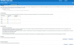

Leider muss ich dich korrigieren man kann serwohl den DHCP Server ausstellen. Siehe Anhang, und die Frtizbox ist nicht über den LAN1(WAN) Port zu konfigurieren. Wenn ich in dem Modus bin der "keinen Namen hat :zwinker: " [

Es geht im IP-Client-Modus nicht. In dem bist Du nicht. Schrieb ich ja.
Zum Thema IP Range. Die Fritte is im Modus:Internetzugang über "LAN 1" Sie bekommt eine IP Adresse vom USG im 10.1.1.xx Bereich. Hierüber kann ich Sie aber nicht administrieren.
Wenn deine Fritte auf "Internetverbindung über LAN1 aufbauen" konfiguriert ist, dann ist dein LAN1 der WAN Port. Dann ist logisch, dass du nicht mehr auf das WebIF der Fritte kommst. Dieses ist nämlich per Default nicht aus dem Internet/WAN erreichbar, sondern nur von der LAN Seite aus, also LAN2 - LAN4. Du hast jetzt eine abenteuerliche Konstruktion gemacht, dass du einen LAN-Ports wieder mit bei dir ins Netzwerk hängst und damit die Firewall der Fritte ausgehebelt um das WebIF zu erreichen. Ist jetzt in deinem Fall egal mit der Firewall, da die Fritte ja nur für die Telefonie aktiv ist. Ansonsten wäre es eine Vollkatastrophe. :winken:
Die schönere Lösung ist: In der Fritte einfach die Option "Fritzbox über https aus dem Internet erreichbar" aktivieren. Dazu dann noch einen neuen User anlegen (admin Login geht aus dem Internet nicht) und dann kannst du einfach die WAN-IP der Fritzbox im Browser eingeben (https://<IP>) und dich mit zuvor neu angelegten User dort anmelden. Dann kannst du die Fritte wie gewohnt bedienen.
