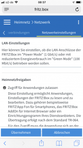

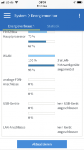

  • Fritzbox! 6490 LAN langsam nach Update auf 7.01 Beitrag #11
Ich kann seit 7.01 die lan Ports garnicht mehr auf
Eco oder power stellen :-(
