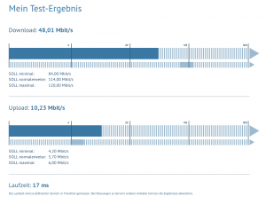

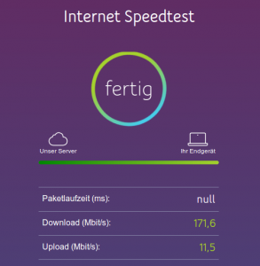

Vor zwei Wochen ist mein Unitymedia-Anschluss auf die Comfort-Option umgestellt worden. D.h. ich habe jetzt die Fritz!Box 6490, vorher hatte ich die Connectbox.
Ich benutze (unverändert) Powerline von TP-Link und habe nun eine Downloadgeschwindigkeit von nur noch 22Mbit/s. Zuvor mit der Connectbox hatte ich 54Mbit/s. Die 22Mbit/s aber nur mit Gigaswitch zwischen der Fritzbox und der Powerline, ohne den Switch habe ich nur 15Mbit/s. (Alle Messungen ohne WLAN, nut über Powerline).
Eine Messung mit iperf über die Powerline zur Fritzbox bringt 80Mbit/s, d.h. die Powerline scheint nicht begrenzend.
Hier noch Messergebnisse im Vergleich von Breitband.de und Unitymedia/speedtest, gemessen direkt an der Fritzbox. Die Wetre von Breitband.de erscheinen mir realistischer als die von Unitymedia/speedtest
[pre]
Breitband Unitymedia
Laufzeit 17ms null (?wieso?)
Download 48Mbit/s 171Mbit/s
Upload 10Mbit/s 11Mbit/s
[/pre]
Für mich sieht's so aus also ob die Fritzbox sich nicht richtig verhält.
Wäre es besser im Zusammenspiel mit Fritz Powerline Adaptern? Hat jemand Erfahrung in dieser Kombination?
