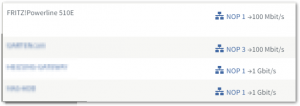

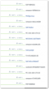

Die Fritzbox 6490 meines Business-Anschlusses wurde heute auf 7.01. aktualisiert.
Beim Durchgehen der Einstellungen ist mit aufgefallen, dass sich die LAN-Ports nicht mehr konfigurieren lassen.
Sprich ich kann nicht mehr auswählen ob Power- oder Green-Mode.
Zudem ist mir aufgefallen, dass die LAN-Anschlüsse als "NOP1-4" gekennzeichnet sind.
Siehe dazu auch die Screenshots.
Gibt es dafür einen Workaround?
Oder muss ich erstmal damit leben, bis das nächste Update ausgerollt wird?
Viele Grüße

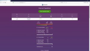

Nachdem ich habe diese Werte an UM gemeldet habe ich folgende SMS bekommen:
"Lieber Kundin, lieber Kunde, gute Nachrichten:
Es ist kein Technikereinsatz bei Ihnen vor Ort notig.
Wir arbeiten mit Hochdruck an der Behebung der Störung.
Sobald wir Neuigkeiten haben, melden wir uns erneut bei Ihnen.
Freundliche Grüße,
Ihr Unitymedia Team
