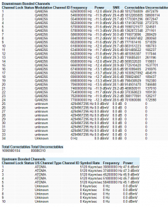

Moin,
ich weiß echt nicht mehr was man zu dem Service von Unitymedia noch sagen soll. Ich hab hier schon öfters mal geschrieben. Aber so im kaputt wie es zur Zeit alles hier ist, war es noch nie :-D Alle die an unserem HÜP hängen haben weder Internet noch Telefon noch TV. Wir haben auch kein TV, aber wenigstens eine Verbindung ins Netz, wenn auch nicht so gut.
Naja einen Vorteil hat es nen TC4400 zu haben. Laut Techniker das einzige Modem an unserem HÜP welches noch Online geht. Das Problem hat er aber dennoch nicht gefunden, weil er auch keine Ahnung hat, genau wie die 30 Techniker die schon alle samt in den letzten Jahren hier waren. (Die meinten jedes mal nen anderes Problem gefunden zu haben, der Fehler aber immer der gleiche - nach einiger Zeit wieder Werte im Keller, Packetloss, keine Verbindung, Ende - neuer Techniker).
Ziehe bald eh um von daher bums.
Aber schon ganz geil wie UM alles egal ist und die die letzten Vollidioten ans Werk lassen. Achja von den ganzen Technikern die hier schon waren gab es natürlich auch welche mit Ahnung, aber ohne Lust dem Problem auf die Spur zu gehen. Andere hatten nicht mal ne Ahnung wie die den Schrank des HÜPs aufbekommen :-D. Einer meinte Problem sei behoben, ich schaute direkt ins Modem und sah nur einen Uploadkanbal mit QAM16 und 54dbmV - Seine Antwort war nur " Was willste mit deine Kanäle". Unverständlich, wenn man überlegt was die ganzen Einsätze, einschließlich unserer Gutschriften so gekostet haben - und das alles für nix.
Naja sry für den Wortlaut und dem Mist hier, den wahrscheinlich eh keiner interessiert, aber irgndwo muss ich mich mal auskotzen :3
Schönen Abend noch.

Wenn alle im Haus betroffen sind und da die Werte gleichmäßig mist sind, würd ich am ehesten auf nen defekten Verstärker oder nen schon Straßenseitig mieses Signal tippen. Aber das sollte vor Ort eigentlich Problemlos heraussfindbar sein.
  • Mal wieder alles im **** Beitrag #3
Ja sollte es. Aber hier wurde von Anfang an bei der Modernisierung unserer Reihenhäuser schon nur gefuscht. Es handelt sich hier im eine Nette Linienanlage. Das heißt vom Hüp aus geht es schön in Reihe in die anderen Reihenhäuser. Also es sind nicht nur in unserem Haus (nicht das Haus in dem der Hüp ist) sondern auch alle anderen. Aber das war hier schon immer so. Irgndwo in den weiten der Straße vor dem HÜP muss das Problem sitzen. Aber da die Techniker alle unfähig sind und immer nur in den Häusern was tauschen oder verstellen wollen bringts das nicht.

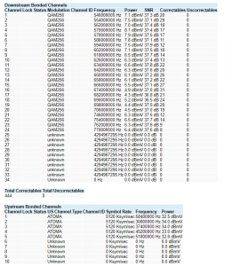

Ich glaube tatsächlich dass das Problem schon behoben ist. Zumindest war nochmal jemand da der zu einer Nachbarin meinte, dass anb der Str. was gemacht wurde und jetzt erstmal alles läuft. Er aber noch einmal wiederkommen würde. Aktuell schauts mit dem komischen dämpfungsglied so aus:
Der Upload Power-Level scheint etwas niedrig. Aber Probleme hab ich jetzt keine. Ohne Dämpfungsglied liegen die werte bei 2x.
Die müssten jetz noch nen Nodesplit / auf DOCSIS 3.1 ausbauen, dann könnte man ggf. UM hier wieder empfehlen.

Das mit dem Rückweg liegt daran, dass der Fehler jetzt behoben ist und sich die Dämpfung zwischen Kabelmodem und C-Linienverstärker reduziert hat. Das Kabelmodem fährt seine Sendepegel daher entsprechend runter. Hier muss man die Dämpfung am Rückwegverstärker im Haus erhöht werden, damit das Modem die Sendepegel wieder hochfährt. Die Empfangspegel sind auch recht hoch. Wenn das alles so mit einem Dämpfungsglied ausschaut, dann muss hier dringend nachgepegelt werden. Ich würde das Dämpfungsglied weglassen, damit der Techniker beim Nachpegeln die Werte unverfälscht sieht.

Dazu müsste ich wahrscheinlich eine neue Störung aufgeben? Ich glaube dass hier sonst jetzt nicht nocheinmal jemand kommen würde?
Ich könnte ja locker eine Störung melden, wenn ich das Dämpfungsglied rausnehme oder ? Hab dann im Rückweg nur noch einen Powerlevel von 27 oder ähnlich.
Ich weiß ja nicht wie die Techniker reagieren, wenn im Protokoll stand dass ein Dämpfungsglied installiert worden ist, es aber plötzlich nicht mehr da ist :-D.
Oder reichen die niedrigen Powerlevel so wie sie jetzt sind schon aus für eine Meldung?
  • Mal wieder alles im **** Beitrag #23
Ist jetzt außer Toleranz, sollte daher kein Problem, das zu melden. Davon ab, weiß der nächste Techniker eh nicht, was der davor gemacht hat. Die können nämlich nur ihren aktuellen Auftrag sehen.

Also wenn für dich ein Rückwegpegel von um die 33, wie auf den letzten Bildern zu erkennen, und das mit einem Dämpfer auf der Leitung, noch in der Toleranz ist, dann weiß ich auch nicht...
