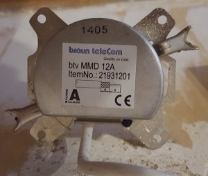

ich benötige euren Rat, wir haben zur Zeit in unserer neuen Eigentumswohnung eine Multimediadose im Wohnzimmer. (aktuelle Dose, Fotos im Anhang)
Wir möchten aber nun eine zusätzliche zweite Dose in einem anderen Raum installieren(ca.12-15m Leitung), um einfache freie Digitale Sender da zu schauen.
Meine Frage, welche MM-Dosen benötige ich, mit welchen Wiederständen und welches Antennenkabel ist zu empfehlen?
Vielen Dank

Um in die gleichen Pegel (bzw. wirds etwas weniger) kommt eigentlich nur eine Dose mit 10dB Dämpfung in Frage, alles darunter sind Stichdosen, welche nicht in eine Baumstruktur gehören.

Die erste ist bereits eine Durchgangsdose. Theoretisch könnte du für die zweite auch eine 4Loch Dose mit 12dB nehmen, hättest dann aber bedingt durch die Durchgangsdämpfung der ersten Dose und das Kabel ca. 5dB Signalverlust. Das ist mit relativ hoher Wahrscheinlichkeit irrelevant, so schlecht wird der ankommende Pegel nicht sein.
Würde aber dennoch eine 10dB Dose nehmen, da man Dosen in Baumstruktur aufgrund der Durchgangsdämpfung immer weiter abstuft.

Könnte man so machen. Alternativ 15dB Durchgang und 12dB Enddose. Anhand des Minikoax Kabels in der Dose geh ich von einer modernisierten Anlage aus. Gut möglich das man da als erste auch problemlos ne 15er einbauen kann.

also ich würde Dir auch empfehlen beide Dosen zu tauschen. Der Grund liegt einfach darin, dass die jetzt vorhandene Dose eine entsprechend hohe Durchgangsdämpfung besitzt (3,8dB). Es gibt neuere die liegen deutlich darunter unter 2dB, also hättest Du so schon einen Signalgewinn an der zweiten Dose. Somit dürtte der Pegelunterschied an beiden Dosen nicht all zu groß sein.

also ich würde Dir auch empfehlen beide Dosen zu tauschen. Der Grund liegt einfach darin, dass die jetzt vorhandene Dose eine entsprechend hohe Durchgangsdämpfung besitzt (3,8dB). Es gibt neuere die liegen deutlich darunter unter 2dB, also hättest Du so schon einen Signalgewinn an der zweiten Dose. Somit dürtest Du relativ gleiche Pegel an beiden Dosen bekommen.
Das ist so nicht richtig. Die Durchgangsdämpfung ist technisch bedingr und hat nichts mit neuer oder alter Dose zu tun. Natürlich hat eine 3Loch Dose nur 2,2dB Durchgangsdämpfung, schließlich hat sie einen Ausgang weniger, der mit Signal versorgt werden. Ebendso sinkt die Durchgangdämpfung mit steigender Anschlussdämpfung. Bei einer 20dB Dose sinds nur noch 0,x dB im Durchgang.
Du wirst aber keine 12dB 4Loch Dose mit weniger als 3dB im Durchgang finden.

aber wie erklärst Du Dir dann dass die neuen Dosen wirklich weniger Durchgangsdämpfung haben im Vergleich zu den alten. Schau bitte mal auf Datenblätter! Ist wirklich so!
Hatte bei mir bisher DCT Delta > 15er (DD 2,6dB) > 10er (DD 4,3 dB) > 10er mit Abschlusswiderstand!
und dann neue verbaut: Astro > 15er (DD 1,4 dB) > 13er (DD 2,0 dB) > 10er Enddose
Also ich merks am Pegel auf jeden Fall an der Enddose. Und nein eine 4er-Dose hab ich ja auch nicht, aber ich glaube danach hat der Threadersteller ja auch nicht gefragt, oder? Und wenn hab ichs überlesen.

Mit deinem Beispiel hast du Recht, da ist die Delta 3Loch Dose mit 2,6dB im Durchgang aber wirklich ein krasser Ausreiser. Es bleibt aber dabei, in der Regel hat sich bezüglich der Durchgangsdämpfungen nichts getan in den letzten Jahren, da es da einfach technische Grenzen gibt. Mit nur 3Loch könnte der TE natürlich nochmal minimal Pegel gewinnen, ob das notwendig ist, bezweifle ich aber mal.
Edit: Die Delta hat nur 14,5dB Dämpfung auf den Ausgängen, was die höhere Durchgangsdämpfung doch noch erklären könnte.
