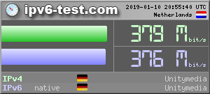

So ein Ergebnis hätte ich auch gerne mit OpenVPN:
Das ist jetzt per WireGuard ... und damit wär ich dann auch zufrieden (eben alles über mindestens 80 Mbit/s)

Danke! Dann versuch ich das nachher auch mal... Bin bisher immer mit den oben genannten Einstellungen gegangen.
Hier noch mal ein Speedtest vom gleichen Server, nur diesmal mit IPSec/IKEv2 (StrongSwan)
Wenn OpenVPN nun auch noch so performen würde wärs ein Träumchen :D

So ein kleines Update...
Mit OpenVPN (AES-256-GCM, SHA256 und DH2048) denk ich mir gerade so... WTF?
Jetzt versteh ich gar nichts mehr :kratz:
Gleiches Ergebnis auch per Wget aufm Mac...
Kann man per OpenVPN den Hoster austricksen was eine Bandbreitenbeschränkung angeht?
Meines Wissens nach nicht, da fest beim (in dem Fall KVM) Image in den Einstellungen hinterlegt.
Wie kann der Speedtest über 100 Mbit/s bringen wenn der vServer selbst nur mit 100 Mbit/s angebunden ist?!
Ich meine Ping und Upload sind realistisch um die Uhrzeit.
  • Speed Problem mit VPN (Technologie sogut wie egal) Beitrag #22
Oft ist die tatsächliche Anbindung höher, aber es wird nur der vertraglich vereinbarte Wert garantiert.
OpenVPN kann aber optional auch noch Kompression. Der Ookla-Test benutzt dafür aber imho randomisierte Daten, damit das ausgehebelt wird.
  • Speed Problem mit VPN (Technologie sogut wie egal) Beitrag #23
Die Kompression kannst Du deaktivieren (comp-lzo no).
Welche Topology hast Du konfiguriert? Sind evtl. mehrere Tunnels aufgebaut worden?
Bei p2p kannst Du mit shaper die Bandbreite drosseln. Evtl. auch mit einer absichtlich "schlechten" MTU als Test, kann man Bandbreite auch drosseln.
  • Speed Problem mit VPN (Technologie sogut wie egal) Beitrag #24
Bzgl. der Anbindung ist das ganze offiziell wie folgt beschrieben:
"[highlight=yellow]What is the guaranteed bandwidth of my server?
All servers are innately equipped with a 100 Mbit/s connection. If you need a fast line, you can upgrade the connectivity of your VPS to 1000 Mbit/s at an extra cost.
Is there a traffic limit for my VPS server?
We keep it simple: The first 2 TB of traffic each month are included. We reserve the right to throttle the bandwidth of individual VPS types above 2 TB.
If you need additional traffic, do contact our support team. There are at no times additional costs.[/highlight]"
Damit deute ich es so, dass die 100 Mbit/s fest sind. Denn im Webinterface gibts eine Upgrade Option auf 1 Gbit/s für 10€/Monat.
Bzgl. OpenVPN: Da ich mir schon so etwas in die Richtung gedacht habe gabs noch mal einen direkten Speedtest ohne über die Webseite zu gehen.
Dieser bestätigt jedoch das gleiche...
Die Kompression ist gar nicht aktiviert (auskommentiert in den Configs)
MTU steht auf Standardwert von 1500.
Der Aufbau sieht so aus: Mac mit Shimo/WireGuard CMD -> Router/ISP -> VPN Endpunkt -> Internet
Es besteht keine Kaskadierung. Aber ja, diese konnte ich per WireGuard schon erfolgreich testen.
Das witzige ist, dass ich selbst mit OpenConnect dieses Ergebnis erziele :D
IPSec/IKEv2 und WireGuard geben hingegen die korrekten Werte :kratz:
  • Speed Problem mit VPN (Technologie sogut wie egal) Beitrag #25
50MB/s sind ja ca. 400 Mbit/s.
Versuch mal mit IPv4 statt mit IPv6. Z. B.:
<i>
</i>wget -4 -c --no-cache --max-redirect=0 -O /dev/null http://speedtest.belwue.net/1G
