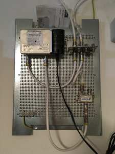

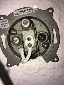

Verkabelung: Hinter dem Verstärker im Keller führt ein Koax-Kabel geschätzte 20m durch ein Leerrohr zur Multimedia Dose Teleste APM20C.
Dort ist über ein kurzes Kabel das Modem angeschlossen.
Ich will nun das Modem direkt unten im Keller anschließen, um dort auch den zentralen Router zu platzieren und durch die Leerrohre, die von dort abgehen LAN in die Zimmer des Hauses legen zu können.
Soweit ich weiß ergibt es Sinn die Dose mit umzuziehen, was ich machen kann. Allerdings fällt ja das lange Kabel mit seiner Dämpfung dann weg.
Daher meine Frage: Müsste ich nun zum Ausgleich eine andere Multimediadose mit noch mehr Dämpfung nehmen (wieviel mehr? :kratz: ) ? Anscheinend hat diese Dose 20db Dämpfung, und es gibt praktisch keine die noch mehr haben, oder?

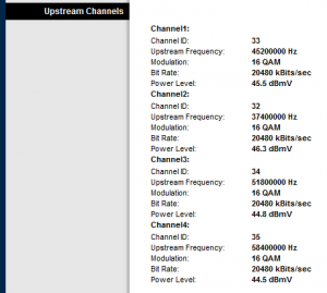

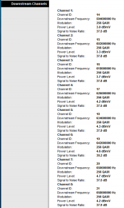

Wenn das soweit zutrifft, bin ich dann gezwungen entweder den Rückweg von einem UnityMedia-Techniker neu einmessen zu lassen (möchte ich nicht) oder das Kabel aufgerollt auch im Keller wieder zwischen Verstärker und Modem zu nehmen?
Die Modemwerte sind nach dem was ich im Beitrag "Modemwerte messen" lese offensichtlich in Ordnung. Hier noch im Anhang:

Die Dose sieht aber auch nicht so aus, als wär sie aus dem aktuellen Jahrhundert

So, wie die ganze Bastelei dort ausschaut, würde ich mal die Leitung am Erdungsblech, welche zum Verstärkereingang links, geht, direkt an das Kabelmodem schrauben. Dann die Werte nochmals überprüfen. Wenn alles in Ordnung ist, wird weder ein Verstärker, noch eine MMDo benötigt.
Wurde 2012 hier im Haus eingebaut von demselben Techniker, der auch die Verkabelung im Keller gemacht hat. Ergibt es Sinn sie auszuwechseln gegen eine aktuelle (welche?) oder eher nicht, wenn sie halt noch tut?
Ok, kann ich natürlich machen. Wäre auch das einfachste und ich kann den Platz da unten, den jetzt der Verstärker einnimmt, gut gebrauchen. Aber ich dachte man benötigt immer eine (Abschluß-)Dose!? :kratz:
... Und das schlimmste, was beim Testen passieren kann, ist vermutlich dass das Modem einfach keine Verbindung aufbauen kann, oder?
Eigentlich macht es keinen Sinn, wenn sie nicht defekt ist.
Genau, wird aber zu 99,9% nicht passieren, wenn die Pegel am HÜP im Soll liegen.
