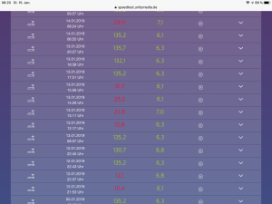

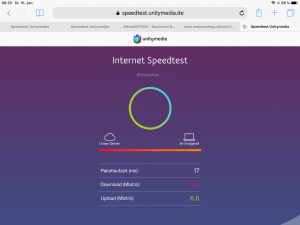

  • Ständige Abbrüche und nur 10MB WLan Beitrag #5
Anhang
  • Ständige Abbrüche und nur 10MB WLan Beitrag #6
Bei externen Speedtests sind es schlimmer aus.

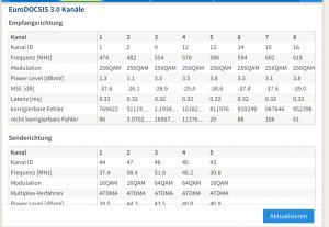

  • Ständige Abbrüche und nur 10MB WLan Beitrag #7
Nein, die Werte meinte ich nicht, sondern die Docsis Leitungswerte vom Router / Modem

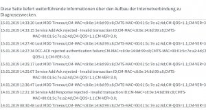

  • Ständige Abbrüche und nur 10MB WLan Beitrag #8
Er
  • Ständige Abbrüche und nur 10MB WLan Beitrag #9
Die Pegel sind für'n Arsc..
Störung melden und Techniker antanzen lassen, mehr kannst Du da nicht tun.
