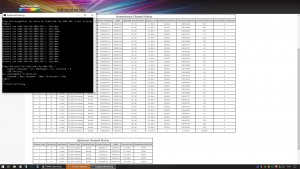

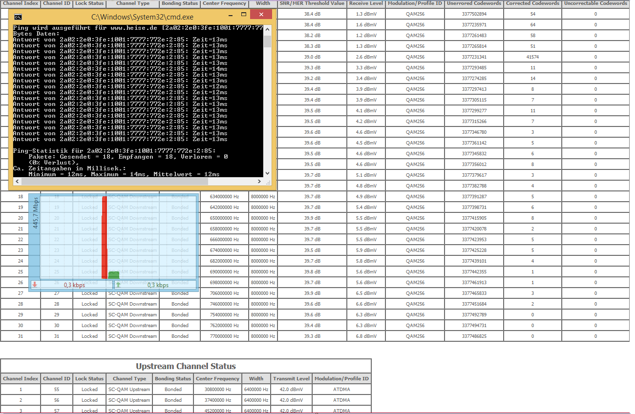

Hi zusammen,
nachdem die letzten Jahre die Signalwerte an meinem Anschluß in Ordnung waren hatten wir vor ca. 4 Wochen im ganzen Segment eine Störung.
Die MSE [dB] sowie der Powerlevel verschlechterte sich durch alle Kanäle auf sehr schlechte Werte (MSE ca. 28 - 30).
Diese Störung wurde durch Unitymedia recht schnell automatisch behoben.
Seit dem habe ich auf allen 4 von mir überwachten Anschlüssen im Segment eine sehr hohe Schräglage festgestellt.
Desweiteren moduliert der Upload durchgehend nur noch mit 16qam.
Ich habe keine direkten Störungen, jedoch das Gefühl das der gesammte Internetverkehr sehr "hakelt".
Würdet ihr da eine Störung melden, und falls ja wie?
Wenn ich die Hotline anrufe werden die mir einen Techniker schicken und meinen Anschluß entstören wollen.
Diese Erfahrung habe ich zu früheren Zeiten schon gemacht.
Meines Erachtens liegt die Ursache jedoch irgendwo in der NE3 begraben.
Danke für eure Ideen :)

Ich hab im DS eine ähnlich hohe Schräglage seit ewig aber keine Probleme. Denke Deine hàngen mit dem US zusammen. Eventuell ist hier noch etwas faul. Ich würde eine Störung melden, 16er Modulation sollte eigentlich nicht sein.

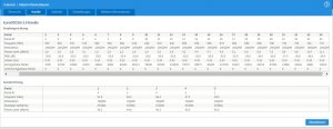

Bei mir aktuell nach 30 Tagen Uptime des Modem so:

Wenn es bei dir im Node eine Störung gab und die Pegel im oberen Frequenzbereich erst seitdem so viel höher sind, als bei 400/500Mhz ist wahrscheinlich bei dir im Verstärker vor Ort zu viel Schräglage reingedreht. Das war sicherlich dann vorher nötig, wenn das Signal linear ankommt. Falls das Signal nun bereits mit Schräglage am ÜP ankommt hätte der Verstärker also hier zu viel Dampf hinten raus. Natürlich vorausgesetzt, deine Angaben zur vorherigen Situation stimmen. Bei +10 auf manchen Kanälen sollte es aber auch möglich sein, ein Störungsticket bei Unity einzustellen. Dann kommt jemand vorbei und pegelt den Verstärker nach. Zusätzlich kann es natürlich noch zu Upstream-Problemen kommen. Hierzu am besten auch mal beim Gespräch mit der Hotline direkt nachfragen, wie denn der TX SNR aussieht. Bei QAM16 wahrscheinlich irgendwo im Bereich < 27db

Wie geschrieben, der eingestellte Screenshot ist exemplarisch für 4 Geräte im Segment auf die ich Zugriff habe.
Eine Fritzbox hat Pegel von 6 - 16 dB.
Und der Upload war vor der Störung fast immer auf allen Kanälen 64QAM.

Du kannst als Alternative gerne mal den Chat oder die Community probieren. Wenn das wirklich für den gesamten Node stimmt, gibt es ggf. sogar schon für die Installationspartner die Anweisung, hier nachzujustieren. Zusätzlich wie gesagt ist dann sicher im Upstream noch irgendetwas faul - aber das sind zwei verschiedene Probleme

so,
nach nur 3 1/2 Monaten hat Unitymedia wohl selbst gemerkt das etwas nicht stimmt.
Seit Anfang der Woche haben alle Kanäle im US wieder 64 QAM und die Schräglage ist ein ganzes Ecke besser (wenngleich auch nicht gut).
