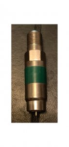

Das ist das Teil das Mitte letzten Jahres abmontiert wurde...
Keine Ahnung was das ist, aber der Techniker sagte das ich das nicht brauchen würde...

Wenn Kanäle mit niedrigerer Frequenz ohne Störungen laufen, ist meine Theorie hinfällig ...

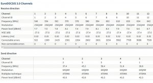

wie ich schon geschrieben habe: bei mir ist die Startfrequenz mit 546 angegeben - und das ist nicht von mir eingetragen worden
...es sind noch genug Kanäle für alle da auch erst ab Startkanal 546 :)
kaputt machen tut man mit dieser Einstellung ja nix, im Zweifelsfall halt wieder zurück ändern

Wie man aber an den Kanal-IDs sieht, gibt es bei Dir überhaupt keine DOCSIS-Kanäle unterhalb von 546MHz. Dann ist es kein Wunder, dass Du keine zugeteilt bekommst...

wie ich jetzt 2mal geschrieben habe: wenn ich den Startkanal auf 546 setze, dann kann es auch keinen Kanal unter 546 geben :)
wo erst garnix gesucht wird, kann auch nix gefunden werden
was mich gewundert hat beim erstellen des ersten Screenshots der Kanäle, dass bei Uploadkanälen 2 Stück mit QUAM16 verbunden waren, aber offensichtlich regelt sich das ganz von alleine
und das ganze auch so im laufenden Betrieb ohne neu zu verbinden

Die von dir erwähnte Einstellung hat darauf keinen Einfluss. Durch die Einstellung kannst du nur den Sync etwas beschleunigen, da es dann direkt einen Kanal hat mit dem es sich verbinden kann. Die restlichen Kanäle werden dann vom CMTS zugewiesen, darauf hast du keinen Einfluss.
Du wohnst einfach in einem Gebiet wo noch nicht auf 31 Kanäle ausgebaut wurde. Sobald bei dir ausgebaut wurde gehen die Kanäle auch runter bis 474 MHz ;)
