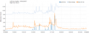

Hallo!
Gestern Nachmittag hatte ich zuerst leichten Paketloss via IPv4, Leitungswerte dabei völlig i.O. Am Abend dann erhöhten Ping um 4-5 ms. Allerdings erst ab dem Hop in dem zu Aorta geroutet wird:
Routenverfolgung zu heise.de [193.99.144.80]
über maximal 30 Hops: 1 <1 ms <1 ms <1 ms pfsense.networks [192.168.1.1] 2 6 ms 6 ms 6 ms HSI-KBW-37-49-100-1.hsi14.kabel-badenwuerttemberg.de [37.49.100.1] 3 6 ms 6 ms 6 ms 172.30.22.153 4 13 ms 12 ms 12 ms de-str01c-rc1-ae36-0.aorta.net [84.116.191.225] 5 12 ms 12 ms 12 ms de-fra04d-rc1-ae10-0.aorta.net [84.116.140.205] 6 12 ms 12 ms 12 ms de-fra01b-ri1-ae1-0.aorta.net [84.116.134.10] 7 13 ms 12 ms 14 ms te0-0-2-3.c150.f.de.plusline.net [80.81.192.132] 8 * * * Zeitüberschreitung der Anforderung. 9 * * * Zeitüberschreitung der Anforderung. 10 13 ms 12 ms 14 ms 212.19.61.13 11 12 ms 13 ms 12 ms redirector.heise.de [193.99.144.80]
Ablaufverfolgung beendet.
Kann das jemand bestätigen?
