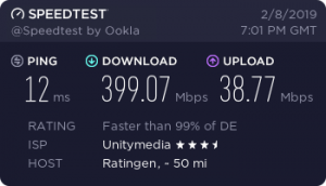

Als Info: Gestern konnte ich dann nach täglicher Nachfrage mal jemanden erreichen der mir das direkt umtragen konnte. Innerhalb von 15 Minuten war dann das Modem endlich online und die Connectbox offline.
Der Anschluss lief gestern dann wirklich richtig top. Selbst zur Primetime über 400mbit download und 40 mbit upload. Kein Packetloss, kaum bis keine spürbaren Pingschwankungen.
Hoffe das bleibt so :3

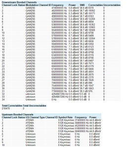

Ich poste später mal die Werte hier. Ich wohne in einem Neubaugebiet (4 Jahre alt). Hier kommt tatsächlich wohl ein top Signal an. Korrigierbare fehler habe ich aber dennoch recht viele. Merke davon aber so erstmal nichts. Im März soll es hier auch noch einen Nodesplit geben (warum auch immer, ausgelastet scheint hier auch zu den Topzeiten nichts zu sein. 31 Kanäle sind auch schon da. Naja vielleicht ja DOCSIS 3.1?).

  • Ummeldung Modem TC4400 auf anderen Anschluss mal wieder eine Herausforderung... Beitrag #12
Korrihierbare Fehler sind völlig unbedenklich und merkt man gar nicht. Das kann unser Modem recht gut.
  • Ummeldung Modem TC4400 auf anderen Anschluss mal wieder eine Herausforderung... Beitrag #13
Hier mal nen paar werte. Bin recht zu frieden.
Ping zu heise.de mit leichter Auslastung auf der Leitung (100 Mbit / 400 Mbit):
Antwort von 2a02:2e0:3fe:1001:7777:772e:2:85: Zeit=14ms
Antwort von 2a02:2e0:3fe:1001:7777:772e:2:85: Zeit=15ms
Antwort von 2a02:2e0:3fe:1001:7777:772e:2:85: Zeit=12ms
Antwort von 2a02:2e0:3fe:1001:7777:772e:2:85: Zeit=13ms
