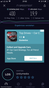

Es hat kurioserweise danach alles funktioniert!
Habe allerdings auch erst um den Dreh von meinem vorherigen Post eine sms erhalten, dass alles freigeschaltet ist!
Siehe angehängtes Bild, ich denke mal Bilder sagen mehr mehr als tausend Worte :cool: :cool:
Kann sich sehen lassen denke ich :glück:
DANKE euch hier.. wenn es nach UM gegangen wäre, hätte ich bis Dienstag denke ich auf dem Trockenen gesessen! Kaum zu glauben aber es funktioniert jetzt vorerst alles außer halt die Apps usw weil die HRZ jetzt über die TV Dose läuft. Bin trotzdem mehr als happy! :D
