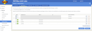

Ich habe gerade noch etwas seltsames festgestellt.
Wenn ich auf Telefonie -> Rufbehandlung gehe, sehe ich normal nur meine beiden deaktivierten Rufweiterleitungen (Parallelruf).
Wenn ich aber ein paar mal hin und her klicke, sehe ich das im Anhang zu sehende Bild mit 3 aktiven Weiterleitungen ins nichts, die ich aber auch nicht los werde.
Ich kann sie weder deaktivieren, noch löschen. Beim Refresh sind sie mal da, mal weg.

  • Telefon geht nicht richtig. Beitrag #5
Da hilft wohl nur ein WR und alles von zu Fuß neu einrichten :winken:
  • Telefon geht nicht richtig. Beitrag #6
Das war der richtige Weg. Ich habe die Settings exportiert, einen Werksreset gemacht, alles bis auf Telefonie wieder importiert und dann den Telefonie-Teil wieder neu eingerichtet.
Jetzt sieht es aktuell gut aus. Und meine Probleme sind auch weg.
Danke :)
