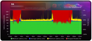

Dito, auch Bessungen - siehe Anhang.
Edit:
Und weiter geht's. Abhängig vom aktuellen Störungsticket werde ich wohl kündigen oder bei Unitymedia bleiben. Ich bin sehr gespannt, aber das Ergebnis ist schon jetzt absehbar.
Edit2:
Der Upload hat etwa 5 Versuche gebraucht. Danke Packet Loss.
