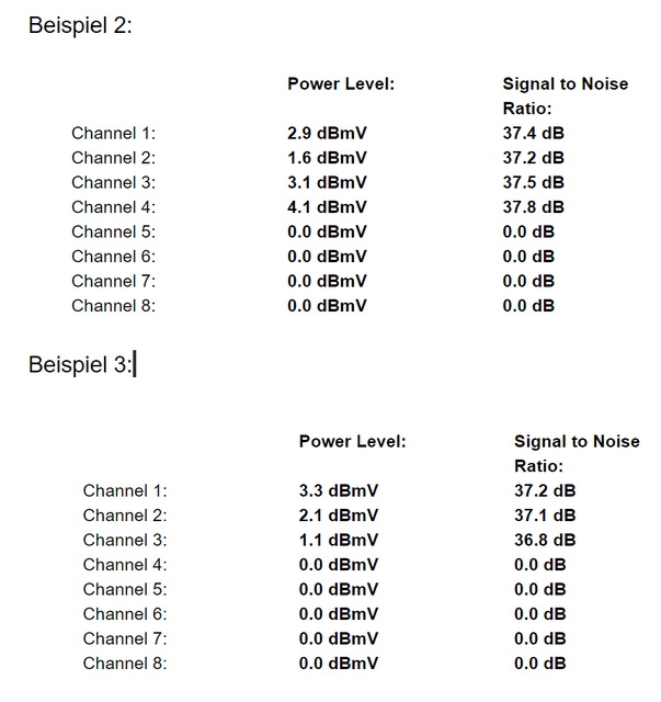

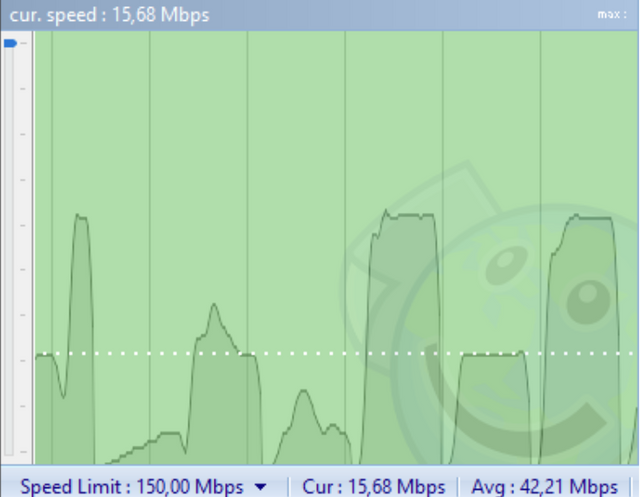

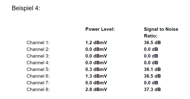

Bei folgendem Download müsste ich eigentlich kontinuierlich meine volle Internetleitung ausnutzen können. Im Diagramm sieht man das die Verbindung immer wieder einbricht.
Wenn der Balken oben ist, d.h. die Geschwindigkeit ausgenutzt werden kann habe ich die Downstream Channel Werte aus Beispiel 1, die Beispiele 2-4 sind wenn die Verbindung zusammenbricht.

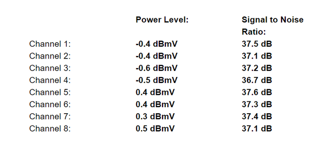

Wenn das Internet Normal funktioniert erhalte ich vom Modem Folgende Downstream Channel Werte:
Beispiel 1:

Ich denke eher, dass die Uralt FW des Ciscos mit dem dynamischen Kanalwechsel des Casa CMTS nicht klar kommt.
Ist ja jetzt nicht der erste Fall hier. :winken:

UM hat das CMTS gewechselt oder aktualisiert
So sehe ich das auch.
Entweder haben sie das gute Arris gegen ein Casa getauscht oder, wenn vorher schon ein Casa verbaut war, den dynamischen Kanalwechsel per FW Update aktiviert.
Macht es Sinn nach einem TC4400 Ausschau zu halten und dies dann bei UM aktivieren zu lassen?
Das wäre auch mein Rat.
Oder kann ein Techniker etwas ausrichten so das die Probleme verschwinden?
Nein, der kann nichts machen, außer das Cisco gegen eine Connectbox zu tauschen.
