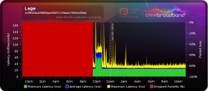

Hi zusammen,
ich habe eine einmonatige Odyssee bei Unitymedia hinter mir: vier Technikerbesuche, drei Connect-Boxen und keine Lösung des Problems: Abbrüche im Minutentakt - bestenfalls mal einige Stunden und zwischendurch mal vier Tage am Stück ohne Abbruch - dann wieder Abbrüche am laufenden Band. Davor lief die Connect Box mehr als 2 Jahre ohne irgendein Problem.
Bei sämtlichen Messungen vor Ort war das Ergebnis: alles im grünen Bereich, wir wissen nicht, warum die Verbindung der Connect Box ständig abraucht. Letzten Montag wurde dann nochmal die Connect Box ausgetauscht - natürlich ohne, dass es etwas gebracht hätte.
Vorgestern habe ich - als letzte Maßnahme vor der fristlosen Kündigung - beschlossen, einen Versuch mit einer Fritzbox 7590 zu unternehmen. Also bestellt, gestern in Betrieb genommen, nun stabile Verbindung ohne Abbrüche seit mehr als 17 Stunden. Ich will den Tag nicht vor dem Abend loben (sprich: ich glaube, dass das Ganze funktioniert, wenn eine Woche vorbei ist), aber es sieht so aus, als sei das Problem gelöst.
Vorher/Nachher:
Keiner der Unitymedia-Techniker oder -Hotliner hat erwähnt, dass es offenbar Fälle gibt, in denen die Connect Box schlicht komplett instabil ist. Immerhin haben sie mir nun angeboten, mir 24 Monate das Telefon-Komfort-Paket ohne Aufpreis zu buchen.
Hat jemand schon mal von sowas gehört?
