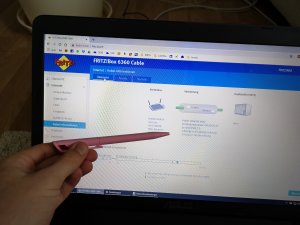

Ich hab bei ebay eine Fritz Box 6360 fw 6.52 ergattert und möchte diese bei meinem 2play 50er Vertrag nutzen.
Habe UM angerufen und denen die SN und Mac Adresse genannt bzw. Bei einem zweiten Anruf dann einen zahlendreher verbessert :D
Nun steht die fritzbox seit 3 Stunden im gleichen Status. Bei Kabel-Informationen steht, dass Kabel Internet verfügbar ist. Laut online Monitor ist auch eine ipv4 hergestellt. Bei zugangsart habe ich ipv6 aktiviert, allerdings schlägt er mir nur die Möglichkeit vor, dafür über ein tunnelprotokoll zu gehen.
Dennoch zieht die Box keine neue Konfiguration.
UM sagt, ich soll weiter Geduld haben. Aber da ich solche Aussagen schon öfters gehört habe und es meistens dann doch an etwas anderem lag, bitte ich um Empfehlungen, wie ich die neue Konfiguration bekommen kann. Bin leider kein Profi auf diesem Gebiet.
Danke im voraus

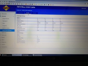

Die Kabelinformation sieht so falsch aus. Ich hatte das bei mir, als ich die Fritzbox an hatte, bevor ich das Kabel richtig angeschlossen habe.
Schalte die Box doch mal aus und wieder an und prüfe ob die Information dann besser aussieht.

Sieht nach aus und einschalten leider immernoch so aus. Habe auch bereits die werkseinstellungen wiederhergestellt, gleiches Bild.
Was sieht denn daran genau falsch aus?

EDIT: Mich irritiert bei den Screenshots der fehlende Reiter Internet > Kabel-Informationen > Weitere Informationen ... das könnte eine OEM-Firmware von NetCologne sein. Ob NetCologne die 6360 ihren Kunden zum Kauf angeboten hat, weiß ich nicht ...
