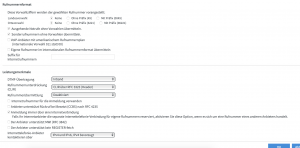

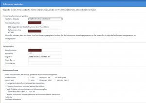

ich betreibe ein eigenes Cisco-3208. Das Internet mit dual stack funktioniert problemlos. Ich habe eine alte Fritzbox-7312 angeschlossen um darüber ein DECT Telefon zu nutzen. Leider bekomme ich mit den SIP Daten keinen Anruf durchgestellt. Benutzername, Passwort und Resgistrar sind eingetragen und die Fritte meldet das die Nummer registriert wurde.
Sobald ich versuche einen Anruf aufzubauen wählt das Telefon brav und dann kommt entweder ein Besetztzeichen oder die Ansage "Ihr Anruf kann nicht durchgeführt werden bitte überprüfen sie die Nummer und wählen sie erneut"
Wenn ich von einem anderen Anschluss aus auf meinem UM Anschluss anrufe klingelt das Telefon und zeigt mir die Nummer des Anrufers im Display, hebe ich ab herrscht Stille und der Anrufer bekommt ein Besetztzeichen.
Unter Ereignisse zeigt mir die Fritte folgendes:
Wenn ich versuche einen Anruf zu führen
Anmeldung der Internetrufnummer xxxxxxxx war nicht erfolgreich. Ursache: Gegenstelle antwortet nicht. Zeitüberschreitung.
Wenn ich angerufen werde
Internettelefonie mit [email protected] über hiq4b-sbcv461a.kabelbw.de war nicht erfolgreich. Ursache: (408)
(die Nummern habe ich jeweils gegen xxx ausgetauscht ;))
Ich komme hier leider nicht weiter und UM verweist darauf, dass es an meinem Endgerät liegen muss.
Irgendwelche Vorschläge was ich da noch machen kann?
Anbei die Telefonspezifischen Einstellungen in der Fritte:

"Anmeldung immer über eine Internetverbindung" aus und nur IPv4.

Versuch IPv6 und ein v6 registrar.

Ich habs hinbekommen!
Die "tx_packetsize_in_ms" steht standardmäßig auf 30 Millisekunden. Bei Unitymedia braucht man da aber anscheinend 20 Millisekunden... In meiner uralten 7312 gibt es dafür leider keine Einstellungsmöglichkeit, ich habe mir zum Editieren also den ollen FBEditor () installiert und damit die Einstellung per hand von 30 auf 20 gesetzt --> Et voila, es funktioniert! :D
Vielleicht sollte man das irgendwo anpinnen - falls noch jemand das Problem hat ...
Warum steht sowas eigentlich nicht direkt bei Unitymedia / bei den SIP Daten? Ich bin mir ziemlich sicher, dass ich das über die Hotline nicht in 1000 Jahren gelöst bekommen hätte ...

Meine Telefonie geht heute seit 3 Monaten auch wieder. Habe mal mit dem FB Editor gespielt und den Proxy Eintrag entfernt. Und zack, es geht wieder. Gegenprobe gemacht unitymedia.de als Proxy eingetragen, geht nicht. FB Editor genommen, Eintrag entfernt, geht wieder. Sowas simples.... Bescheuert ist auch dass man in der FB den Eintrag nicht löschen kann sondern den Editor nehmen muss...
